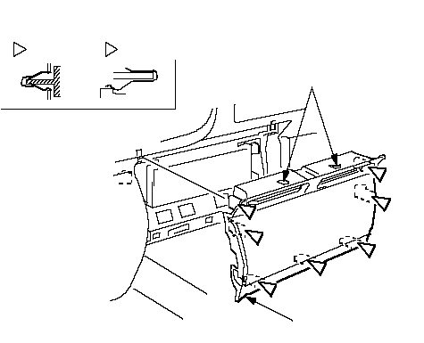

    Guck mal in diesen Thread: KLICK MICH: Autoradioeinbau. Dort findest Du eine Beschreibung, wie man die Radioklappe entfernt, incl. Zeichnung aus dem Werkstatthandbuch.

    Die Aussage "Die Klappe muß ab, um das Radio wechseln zu können." bedeutet NATÜRLICH, daß die komplette Umrahmung - incl. Radioklappe - demontiert werden muß, damit das Radio frei liegt. Das heißt natürlich, daß die eigentliche KLAPPE nicht. von der Umrahmung getrennt werden muß, sondern der ganze Plunder muß zusammen. von seinem angestammten Platz entfernt werden und kann nach erfolgtem Radiotausch auch wieder zusammen. vor dem Radio montiert werden. Ich dachte eigentlich, das besagte Bild aus dem Werkstatthandbuch veranschaulicht das:
    Das ganze ist nur geklippt, man muß ein bißchen hebeln und ein bißchen zärtliche Gewalt anwenden. Als ich das zum ersten Mal gemacht habe, hatte ich am Anfang auch ziemlich Schiss, was kaputt zu machen. Wenn man dann aber weiß wie's geht, isses total simpel.
