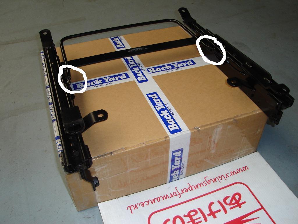

Die hab ich verbaut
[Blockierte Grafik: http://www.risingsunperformance.nl/media/catalog/product/cache/1/image/5e06319eda06f020e43594a9c230972d/d/s/dsc03976_medium.jpg]
Ja, tun sie.
Ok
Dann würde ich mal versuchen ob du mit nem kleinen spiegel die hinteren schrauben sehen kannst und ob die an der oberen schiene klemmen .
