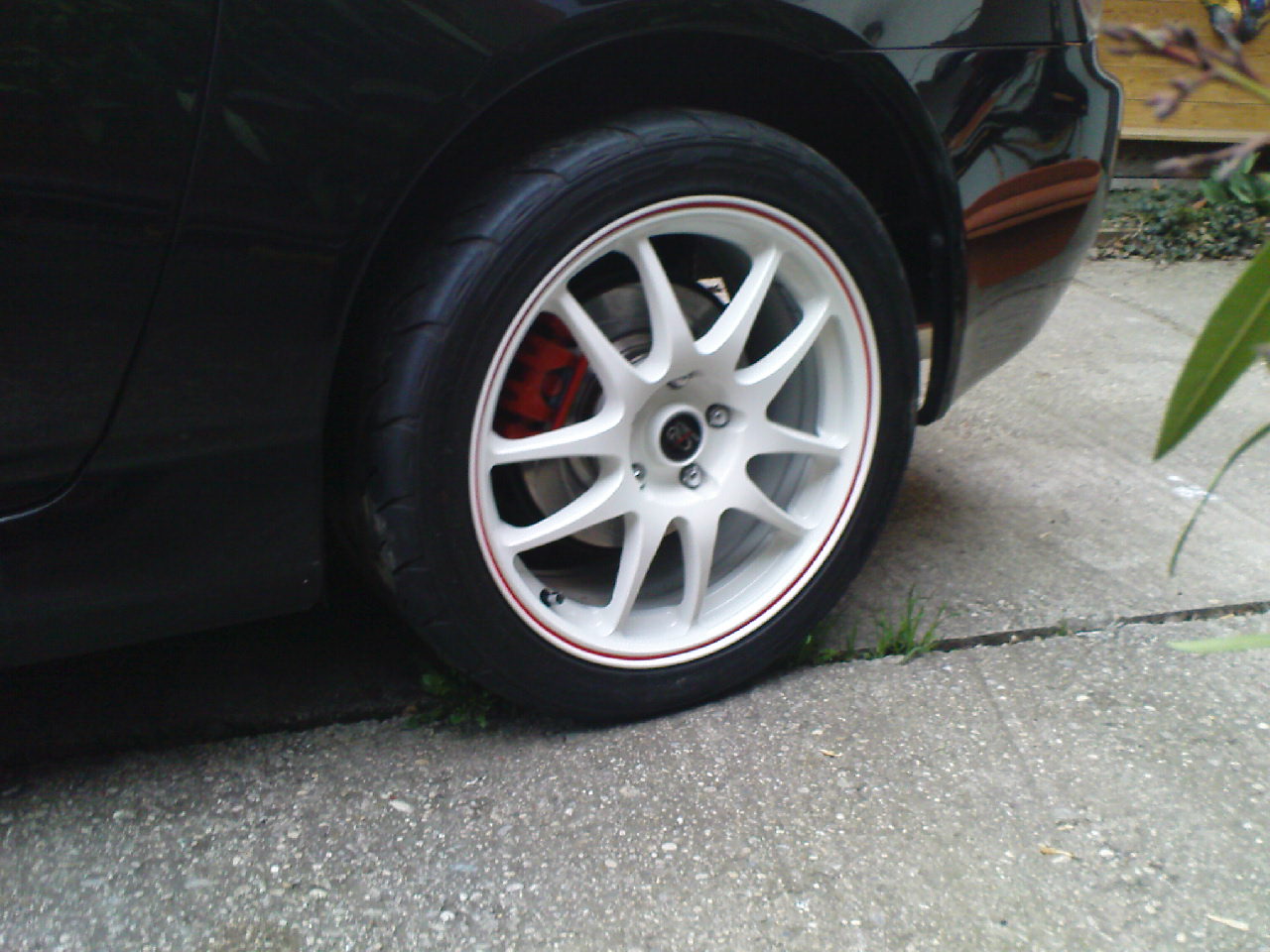

Bilder 17" Zubehörfelgen + Tieferlegung
  • Wie schon gesagt die Felgenbreite ist nicht das prob. sondern die Reifenbreite zur ET
    Bei einer 7,5 oder 8,5 Felge mit et 50 steht die Lauffläche an der selben stelle im Radkasten, nur die Karkase ist breiter gezogen

  • abend,
    fahre vorne 8,5, hinten 9,5 zoll mit 225 und 245 reifen.
    tiefer um ca. 4cm durch H&R federn, aber bockelhart (nicht so optimal wie ein richgtiges GW fahrwerk).
    jedoch streift nichts, auch nicht bei sportlicher fahrweise und schlechten straßen.
    könnte aber auch gut sein, dass das auto durch die harten federn einfach nicht so tief kommt beim federn ;)

  • Das geht schon wenn er in der serien et bleibt.
    215 / 245 ist ja serie
    Wie gesagt die et bestimmt die mitte der Felge also auch die mitte des Reifens ob der Reifen nun breit gezogen wird oder nicht liegt an der Felgenbreite
    es gibt Leute die fahren 205er auf 8" Felgen oder 215er auf 9" Felgen
