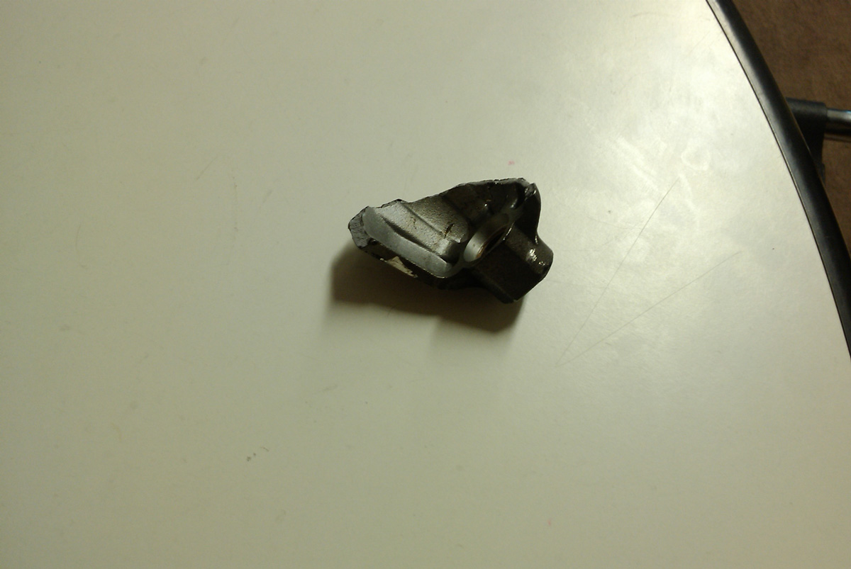

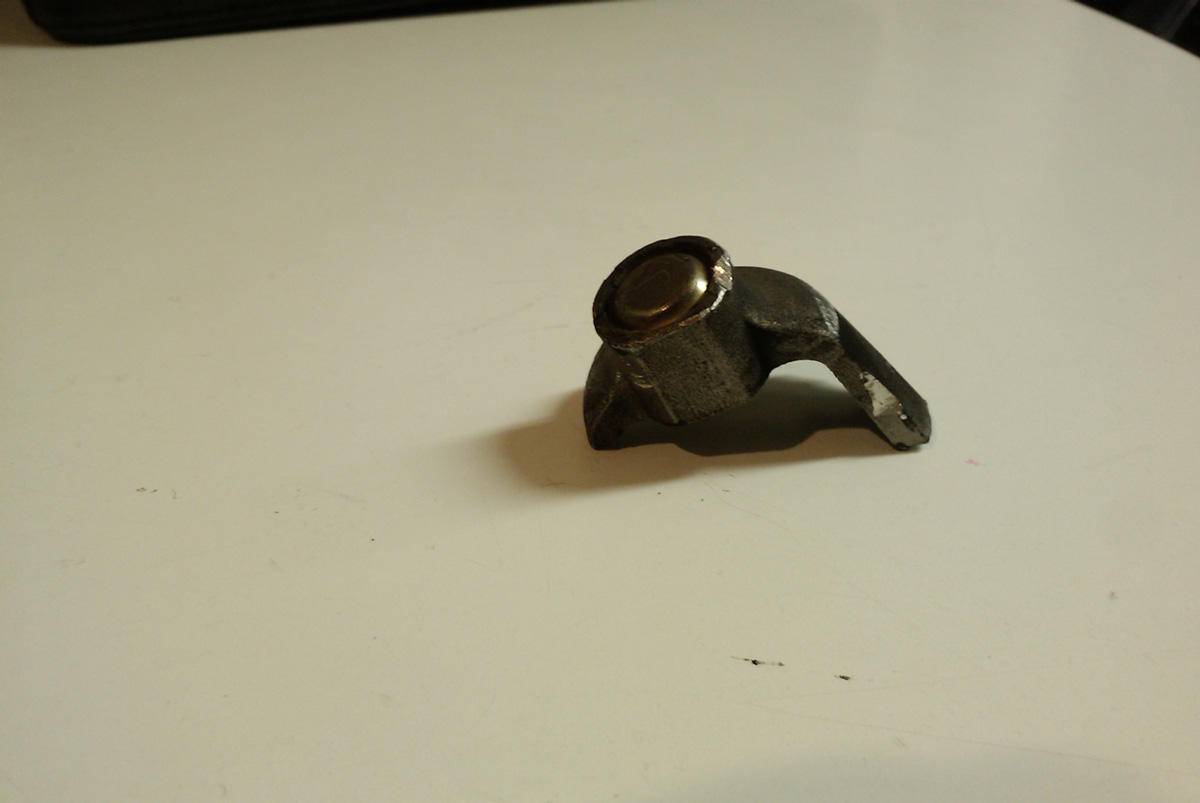

Werde ich dieses Teil morgen im Harz brauchen?
    Werde ich dieses Teil morgen im Harz brauchen? :roll:
    Wer errät, was das ist?
    Ich weiß es inzwischen.
    Ich hab's aus der Kupplungsglocke gefischt, lag auf dem Ausrückhebel und klingelte.
    Jap, uneingeschränkt... Zum Glück.
  • Liegt mir fast auf der Lunge, aber ich bekomme es nicht raus...
    Sieht doch aus wie so eine Kugelkopf-Pfanne. Also etwas, worin sich so'n Kugelkopf - womöglich am Getriebegehäuse/Kuppl.glocke abstützt.
    Wenn dem so ist, dann stammt das Teil von einem anderen Fahrzeug, oder?

    Es ist aus meinem S.
    Und fahren tut der noch einwandfrei... Das Teil ist so ca. 5 cm groß. Passte gerade so durch das Loch in der Kupplungsglocke, wo der Kupplungshebel rein geht.

    Das ist die letzte Spitze des Anlassers! Der wurde vor 6 Wochen repariert. Da hat den wohl jemand fallen lassen, so dass n Haarriss da war, der sich nun durch die Vibrationen zum Abbruch ausgeweitet hat. So erkläre ich es mir jedenfalls.
    Wird das Anlasserritzel Probleme machen, wenn die Spitze des Anlassegehäuses mal ne Woche fehlt?
  • Hmm..da lastet natürlich jetzt relativ viel Drehmoment auf der Anlasserwelle, aber ich denke das dauert schon bis da wirklich ein Versagen eintritt.
    Edit:Biegemoment -kein Drehmoment,Sry.

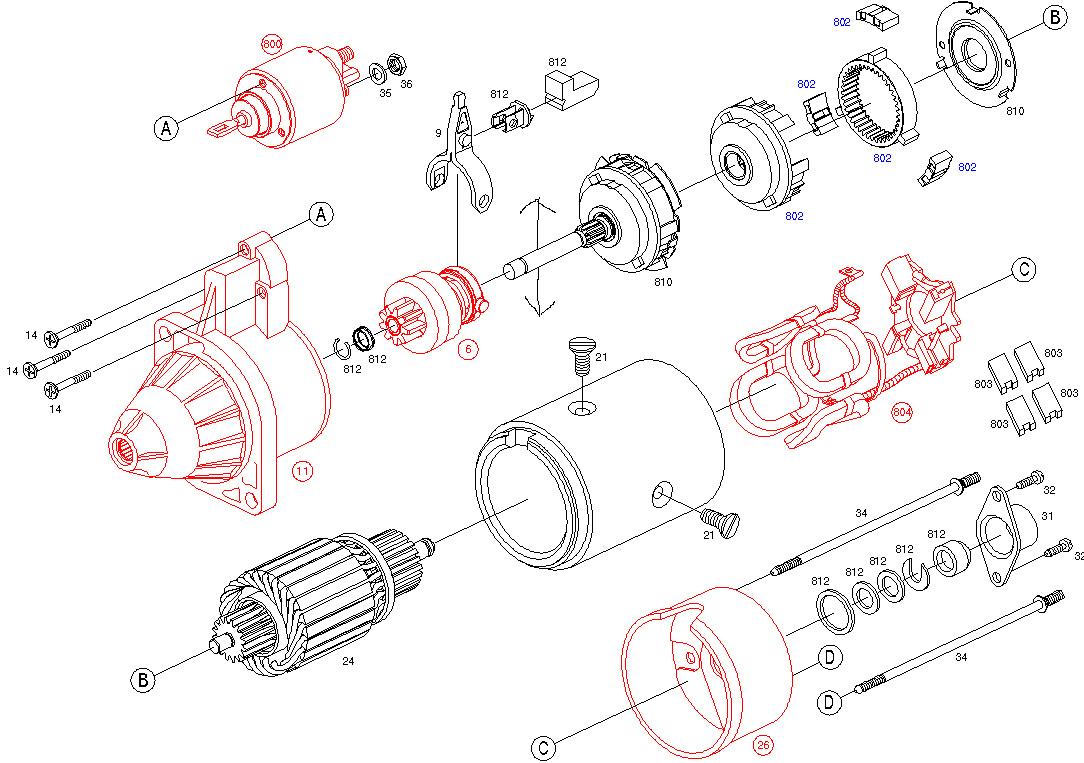

    So wie ich die Explosionszeichnung deute, ist das fehlende Lager am Ende der
    Welle nicht gut, aber auch nicht hochkritisch. Und wenn es kracht, dann nur
    beim Start, keinesfalls während der Fahrt.
    Bitte um Bestätigung.
