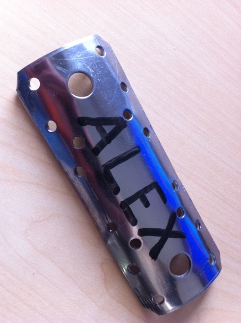

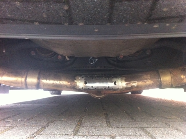

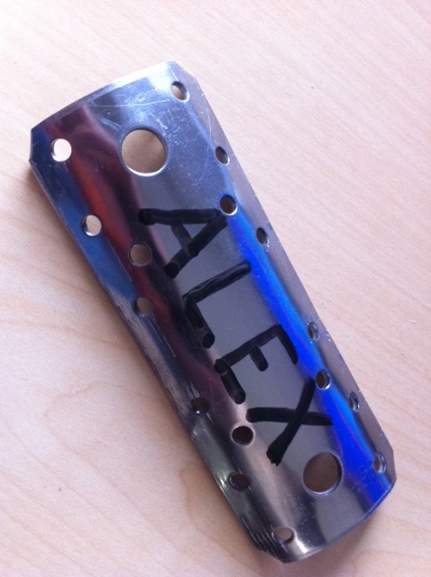

  • Warum sind'n da so viele Löcher drin.
    Ist der Thread jetzt etwa in die Rubrik "Tuning" zu verschieben? :twisted:
    Gewichtserleichterung? Aerodynamik? Spannungsumleitung? Ermüdungsbeanspruchung? Oder nur schlicht Bohrer abgerutscht?
  • Gewichtserleichterung! Du weißt doch, die invidia ist 7 Kilo leichter als die OEM - den Vorteil will ich mir nicht "kaputtmachen";)
    Nein nein, das Ding habe ich so im Baumarkt gekauft und nur der Rundung des Auspuffs angepasst.
    Gruß Wolle

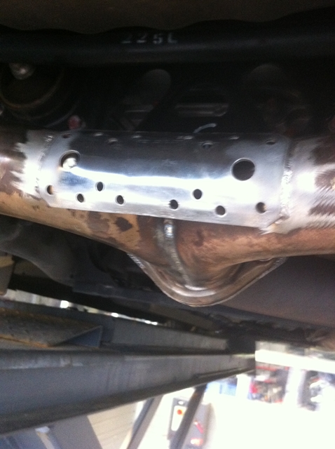

  • Moin,
    ich habe mich für die etwas aufwändigere Lösung entschieden und auf Vorschlag meines Honda-Meisters das T-Stück der Anlage kurz ausbauen lassen. Es wurde dann kurz in eine Schlosserei verbracht und dort von einem Spezialisten sehr sauber und fachmännisch zusammengeschweißt!
    Hat sich wirklich gelohnt!
    Und jetzt nochmal an alle Invidianer (Q 300): Achtet immer schön darauf, dass das Invidiaschild fest ist! Die Anlage biegt sich unter Hitze genau an diesem T-Stück auseinander und die Schweißnaht hält das nicht lange aus!
