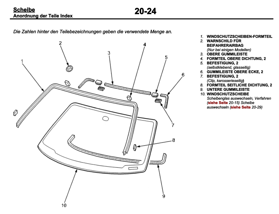

Müssen wirklich alle Teile welche im WHB im Kapitel 20-24 angegeben sind getauscht werden, oder kann man etwas wiederverwenden?
Ich gehe davon aus, dass bei einem Fahrzeug mit 4-6000 Auflagen in D/AT es keine aftermarket Scheibe gibt und die einfach von Honda kommt, egal wo du es machst. Kann mich aber auch komplett irren.
Ich würde stark dazu raten alles gleich mit zu machen, Gummis, Moosgummis usw. Dann hast wieder lange Ruhe. Und alles ist dicht, saubere Arbeit vorausgesetzt.
