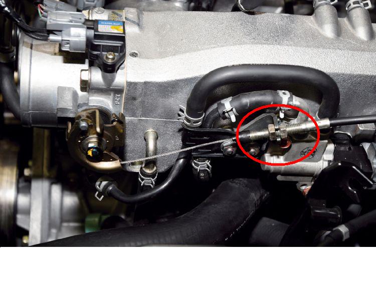

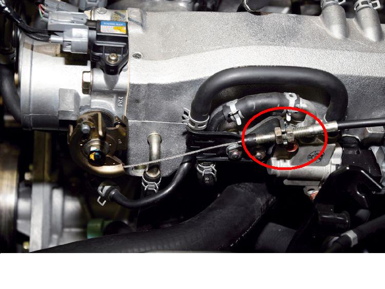

Gasseil - nachspannen
  • für viele ein alter Hut - trotzdem
    ich habe seit letzter Saison bei etwa 5-6 verschiedenen S die Motorhaube aufgemacht und festgestellt, dass das Gasseil an der Drosselklappe stark durchhing - was dann gleich behoben wurde und den Effekt hatte, dass der Wagen spürbar besser am Gas hing als davor...
    der Durchhang sollte zw. 4mm und 6mm betragen laut WHB
    zum nachlesen: WBH (pdf) Seite 411 oder Kapitel 11-A-131

    für alle die kein WHB zur Hand haben - kleiner Auszug:
    1. Den Motor starten. Den Motor in Leerlaufstellung lastfrei bei 3000 U/min drehen lassen, bis sich der Kühlerlüfter einschaltet, dann Leerlauf laufen lassen.
    2 Das Gaszugspiel am Drosselklappengestänge überprüfen. Der Durchhang sollte nicht mehr als 4-6mm betragen.
    - wenn der Durchhang den Sollwert überschreitet, die Kontermutter lösen, die Einstellmutter drehen, bis der vorgeschriebene Durchhang erreicht ist, dann Kontermutter wieder anziehen.
    3. Nach dem Einstellen des Zugs überprüfen, ob sich die Drosselklappe bei ganz durchgedrücktem Gaspedal vollständig öffnet. Außerdem überprüfen, dass die Drosselklappe beim Loslassen des Gaspedals wieder in die Leerlaufstellung zurückkehrt.
