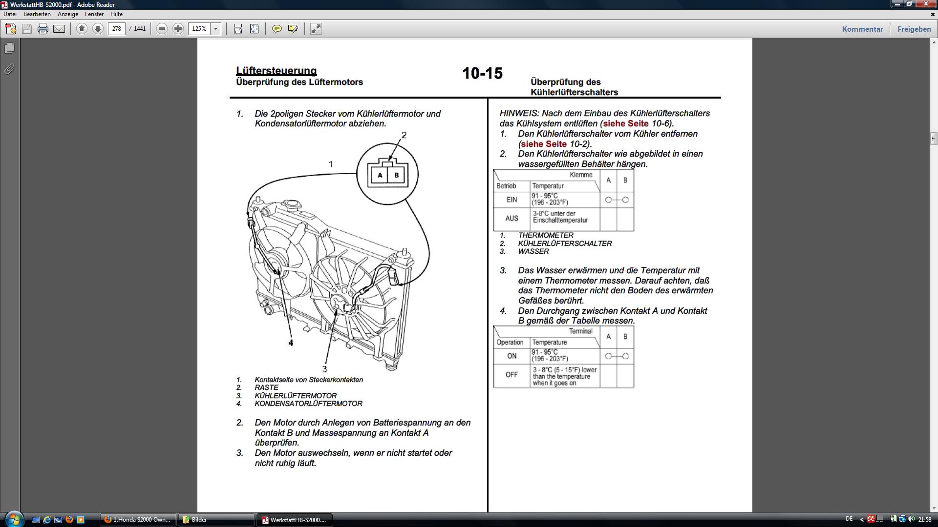

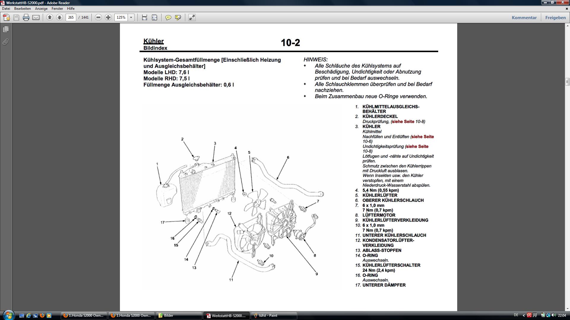

    Mittlerweile weis ich auch das er nicht nur einen temperaturschalter hat sondern 2.
    Der eine sitzt im kopfbereich. Die 2 Schalter werden übers Steuergerät verglichen!
    Leider ist mein kühler auch kaputt hab ich gesehen .. Fehlen einige Lamellen.. Hatte ihn grad auf der Hebebühne ;( fahr jetzt trotzdem erstmal so weiter bis ich weis wo ich Teile herbekomm
