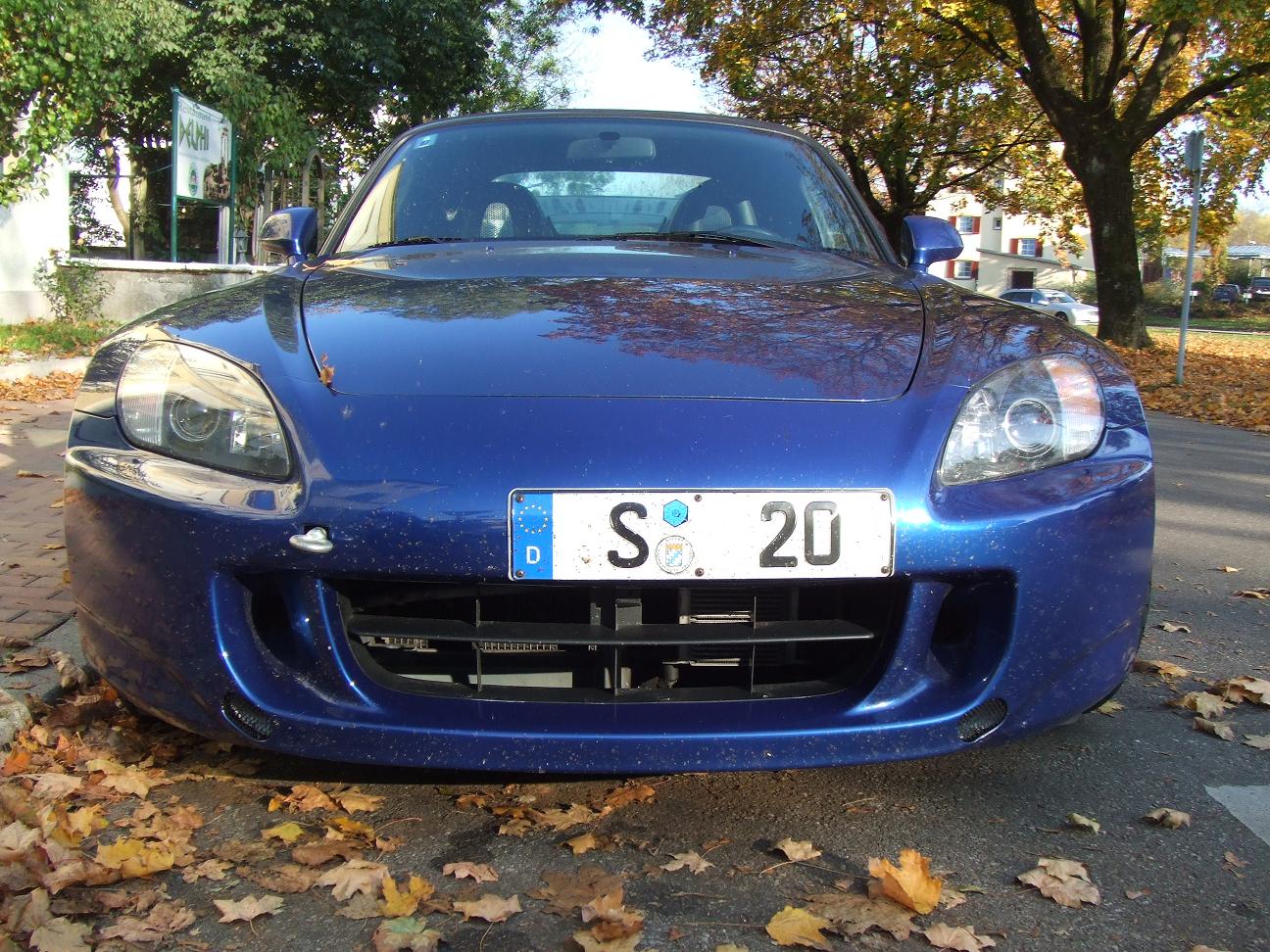

  • naja - wenns 10° beim wasser bring und 5° beim öl dürfte es reichen um die magischen 140 nicht mehr zu erreichen :)
    dann die böse kennzeichenhalterung weg die vorm kühler herumhängt und dann dürfte dass schon bei hohen ausentemp. auch gut funktionieren...
