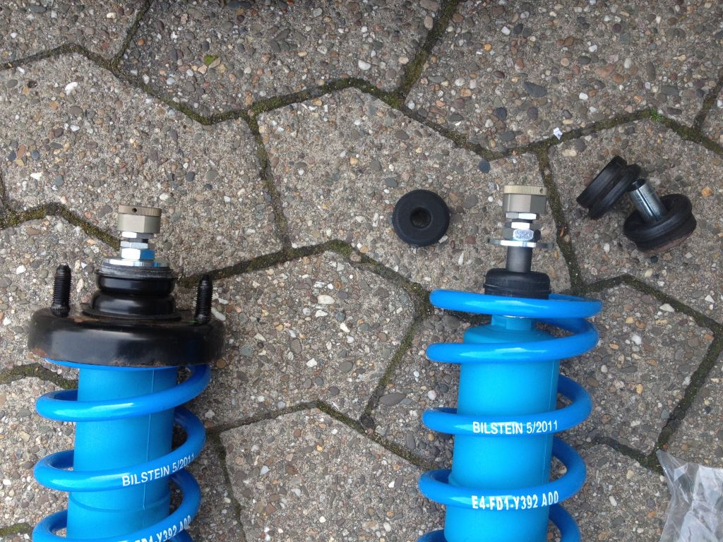

ich habe ebend mein Fahrwerk bekommen und hinten schonmal eingebaut!
es geht NICHT mit original Domlagern!
Es ist eine eigene Hülse und Lager dabei, welche man einbauen muss!
Die Kolbenstangen hinten ist zu Dick für die OEM Hülse, so wie die Werkstatt es sagte!
siehe mein Bild:
rechts die alten Gummis/Hülse
daneben der gelieferte Dämpfer - Hülse auf Dämpfer! mit 2. Gummi links daneben
links fertig zusammengebaut!
