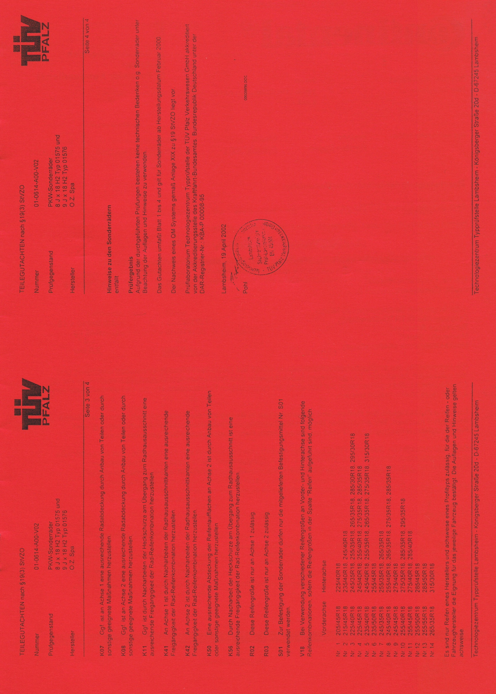

Achja doch noch wichtig, ich hab so einen roten Zettel bekommen, dass die Felgen für den S2000 sind, reicht das zum eintragen? Oder braucht man noch zusätzlich dieses Festigkeitsgutachten oder ähnliches?
Auf deinem Roten Zettel steht Tüv Teilegutachten oder?
Der Reicht ![]()

1. Die Felgen passen optimal. Ich habe dieselben auf meinem S. (Voraussetzung Lochkreis 5/114,3)
2. Ich habe Dir ein Teilgutachten genau für diese Grösse
3. Im TÜV Teilgutachten hat es Auflistungen, aber nur mit HA 255 / HA 245.
TIPP: 255er Reifen hinten reichen völlig. Bördeln müsste man
