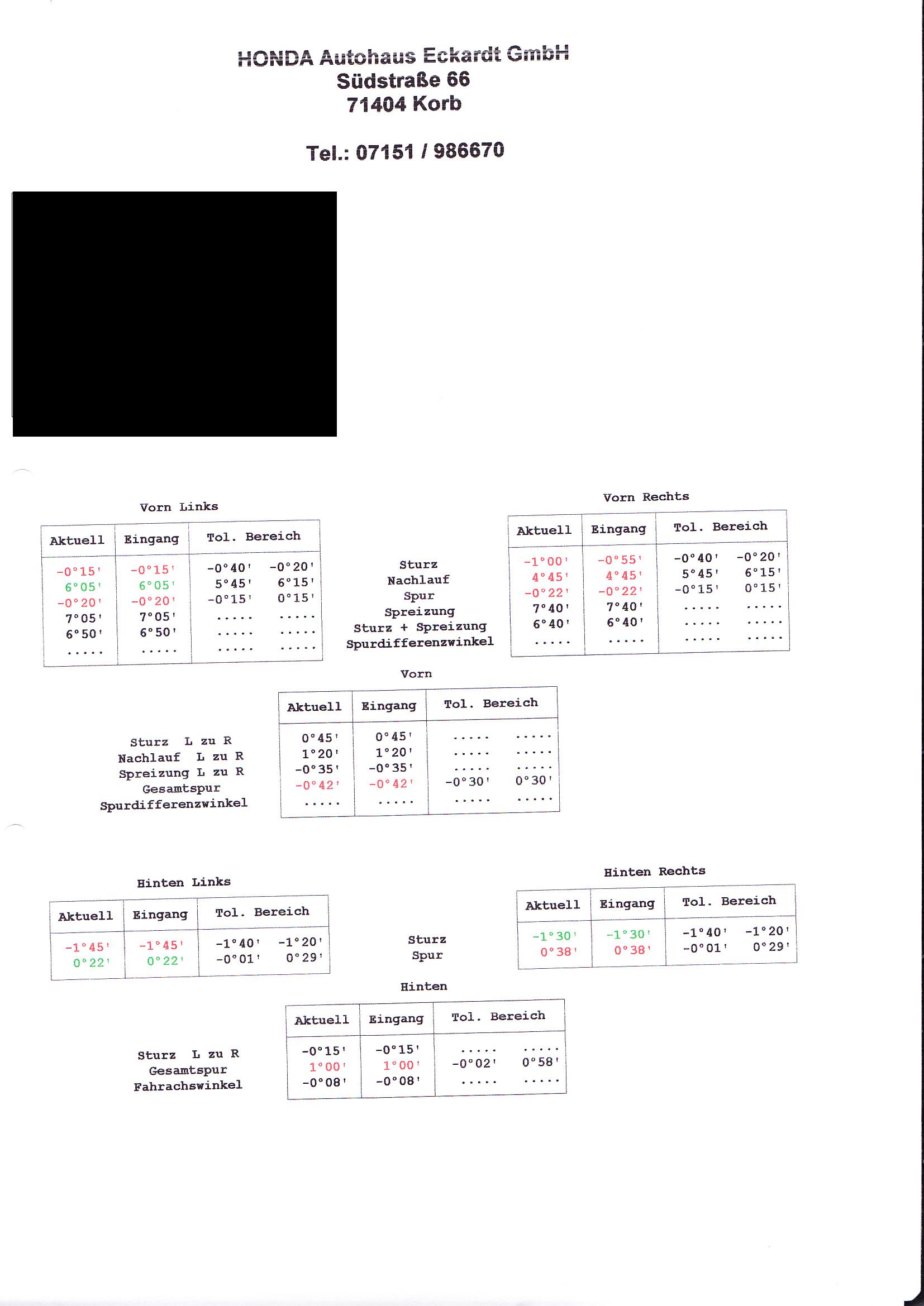

    ich war heute bei Honda und habe meine Spur vermessen lassen.
    Grund war, dass ich speziell vorne ziemlich (nur) innen stark abgefahrene Reifen hatte.
    Außerdem ist mir auch aufgefallen, dass das vordere, rechte Rad (optisch beurteilt) deutlich mehr sturz hat als das linke.
    Zumindest sah das von vorne betrachtet so aus.
    Jetzt habe ich es eben vermessen lassen.
    Eingestellt wird erst nächstes Jahr, da die Reifen nach dieser Saison
    (mitte Juli bis Ende Oktober) eh runterkommen und dann mit den neuen
    vermessen und neu eingestellt wird.
    Da ich bisher keinerlei Erfahrungen habe, kann ich das Datenblatt leider nicht wirklich auswerten.
    Werde später mal mit meinem Vater durchgehen,
    aber über eure Meinungen wäre ich natürlich auch froh :nod:
  • Ganz einfach, die grünen Zahlen sind im grünen Bereich, die roten draussen.
    Dein Fahrwerk ist "etwas" verstellt, und das rechte vordere Rad hat tatsächlich deutlich mehr Sturz als empfohlen, das linke hingegen zu wenig. ;)

    Ich wundere mich über die positiven Spurwerte an der Hinterachse. Hat der Wagen hinten etwa Nachspur??

  • Hast Du mal auf den Nachlauf vorne geschaut ....
    Der ist ne Katastrophe, total unterschiedlich und auf der einen Seite viel zu klein.
    Hinten waere es etwa oK aber vorne geht gar nicht.
    Meine Empfehlung, so faehrst keinen Meter mehr......
  • Vorne sollte die Spur 0°00 betragen. Bei Abweichungen lieber in die Vorspur gehen, also in den positiven Bereich.
    Jetzt hast Du vorne Nachspur: So stehen deine Vorderräder vorne zum Kühlergrill zeigend weiter auseinander als nach hinten. Ich hatte das gleiche Problem und einen einseitig abgenutzten Reifen (links vorne Innenseite).
    Wie bereits erwähnt ist der Nachlauf vorne zu gering. Vereinfacht gesagt: Je höher der Nachlauf, desto kräftiger kommt das Lenkrad in Fahrt wieder in seine Mittelstellung zurück. Man braucht aber auch etwas mehr Kraft zum Einlenken. Aus Rechtskurven kommt dein Lenkrad wahrscheinlich im Moment so gut wie gar nicht alleine wieder in die Mittellage zurück, oder?
    Hinten sieht das nicht sooo schlecht aus. Hier sollte man immer etwas Vorspur fahren, um Stabilität in das Fahrzeug zu bekommen und um die Antriebskräfte (Hinterachse) auszugleichen.

    Original von bpaspi
    Ich finde hinten ist zuviel Vorspur. Ich bleibe dabei - das ist heftig!
    Da stimme ich Dir zu. :thumbup: 0°60 Vorspur ist zuviel. 0°40 sollte reichen (also 0°20 je Seite).
