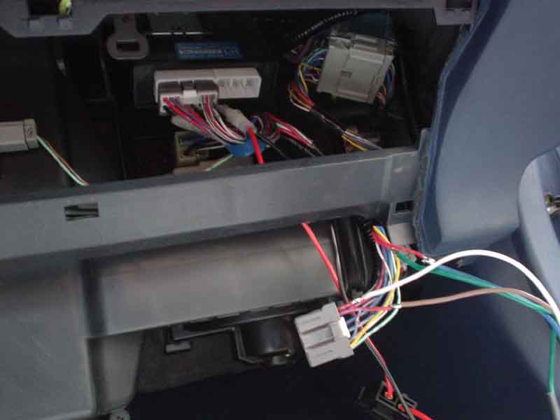

    3.Verdecksteuerungsmodul ausfindig machen (Sehr schwer da sich nur 1 Modul dahinterbefindet)
    4.Rechter Stecker abziehen
    Dann sollte es so aussehen...falls nicht schnell wieder alles zumachen und der Frau nix sagen, dass Ihr am Golf rumgespielt habt Very Happy

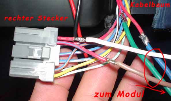

    5.Das rote und das rot-blaue Kabel kurz vor dem Stecker durchknipsen (wenn moeglich nicht auf genau der gleichen Hoehe dann gehts nachher einfacher)
    Das Automatikmodul wird an dieser Stelle "eingeschleift" mittels der weissen,blauen,gruenen und braunen Kabel.
    Diese werden wie folgt angeschlossen.
    Nicht vergessen vor dem Loeten Schrumpfschlauch (ca 4cm) auf die einzelnen Kabel aufstuelpen um diese nachher auf die Loetnaht hochzuziehen.
    Jetzt muesste es so aussehen:

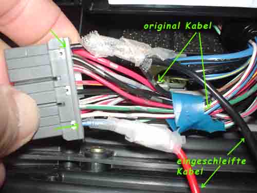

    Hier im Bild ist noch die provisorische Loesung wo ich einfach die Ummantelung auf einer Laenge von ein paar Millimeter aufgeritz habe und das schwarze bzw. rote Kabel einfach "dazugesteckt habe und mittel Tape isoliert habe.
    Beim Workshop haben wir das Kabel durchgeknipst und demnach 3 Enden miteinander verloetet.
    Da dies aber extrem knifflig ist sind wir zum Schluss gekommen dass fuer diese VErbindung eine "Schnellklemme" die beste Loesung ist.
    Dies gibt es in jedem Baumarkt fuer ein paar Pfennig.
