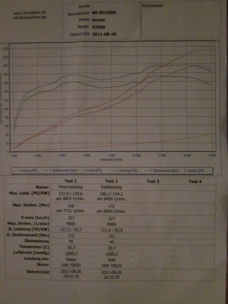

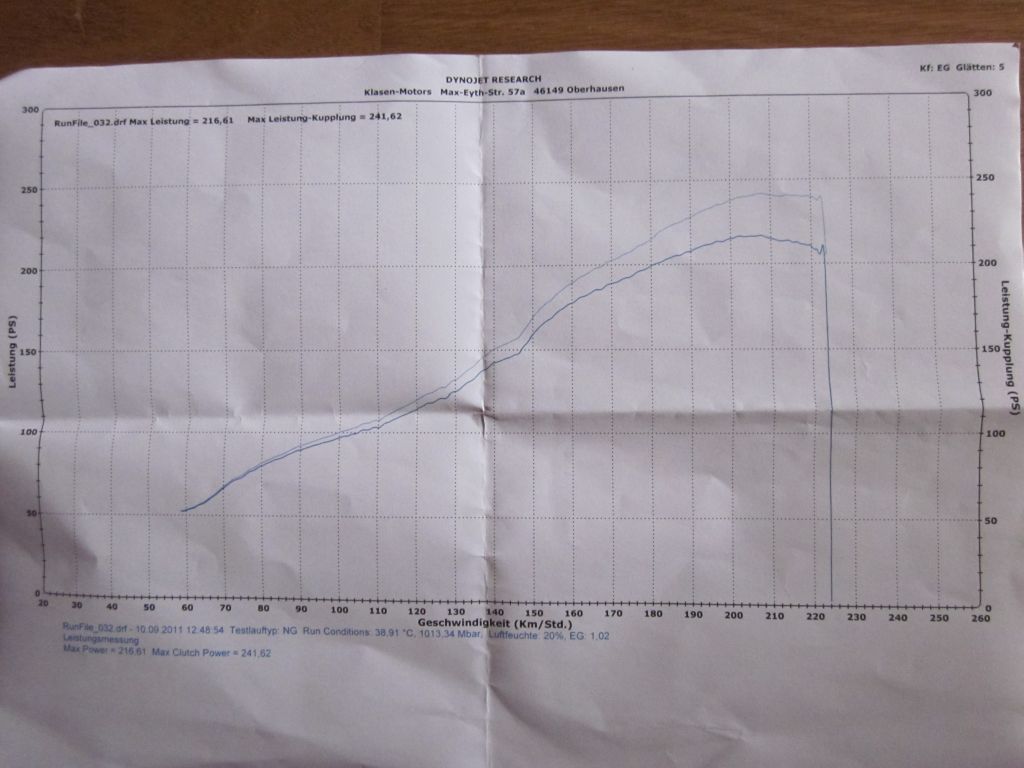

    war das denn der gleiche Prüfstand? Laut Ausdruck wohl eher nicht, daher sind die Messungen nur schwer miteinander zu vergleichen. Am selben Tag auf dem gleichen Prüfstand und die Ergebnisse wären sensationell.
    Matthias
    Hubraum ist durch nichts zu ersetzten, ausser durch mehr Drehzahl!
