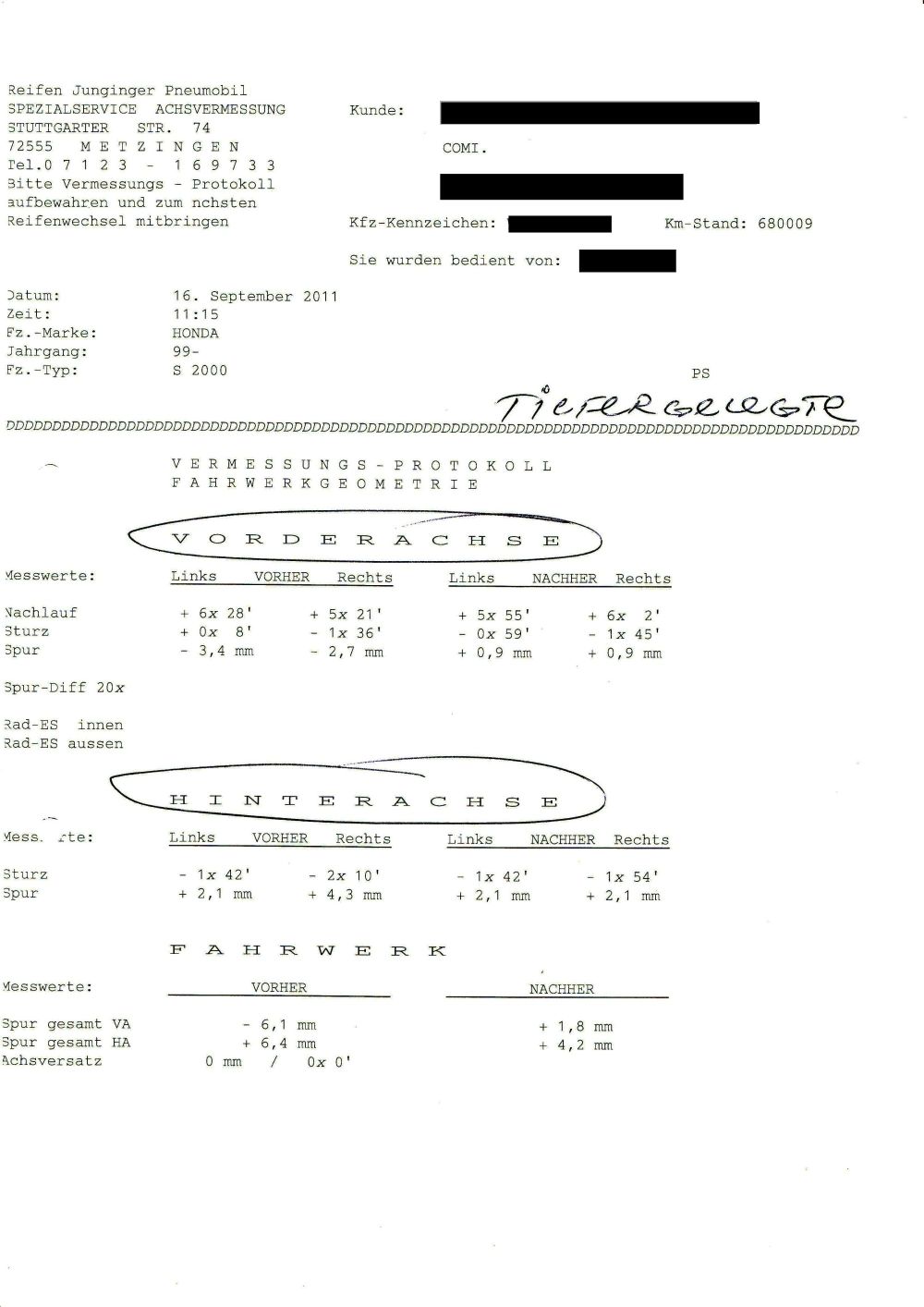

    hier mal das ergebnis (mit gewichten auf fahrerseite eingestellt!)
    VA: links: rechts:
    Nachlauf: +5°55' +6°02'
    Sturz: -0°59' -1°45'
    Spur: +0,9mm +0,9mm
    HA: links: rechts:
    Sturz: -1°42' -1°54'
    Spur: +2,1mm + 2,1mm
    mit mir als beifahrer (80kg) und den gewichten auf der fahrerseite hatte sich der sturz vorne links von 0°59' auf ca. 1°15' verändert und der rechte vordere sturz von 1°45' auf ca. 1°30' geändert,
    schon besser....aber lest mal bitte weiter.
    der vordere sturz beschäftigt mich schon.

  • schonmal danke für deine prognose lars :thumbup:
    der mechaniker hat mir ja die spur vorne deutlich vergrößert.
    zuvor war das links -3,4mm und rechts -2,7mm, nun beides +0,9mm.
    hinten links von +2,1mm links, +4,3mm rechts auf beides 2,1mm gesetzt.
    auch hier nochmal die frage: wie rechne ich das von mm in grad um?
    edit: ah also auch so wie beim sturz ,danke!

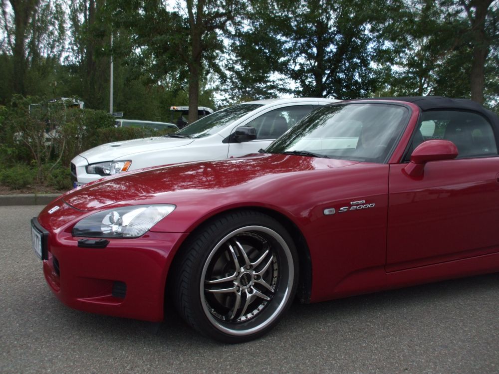

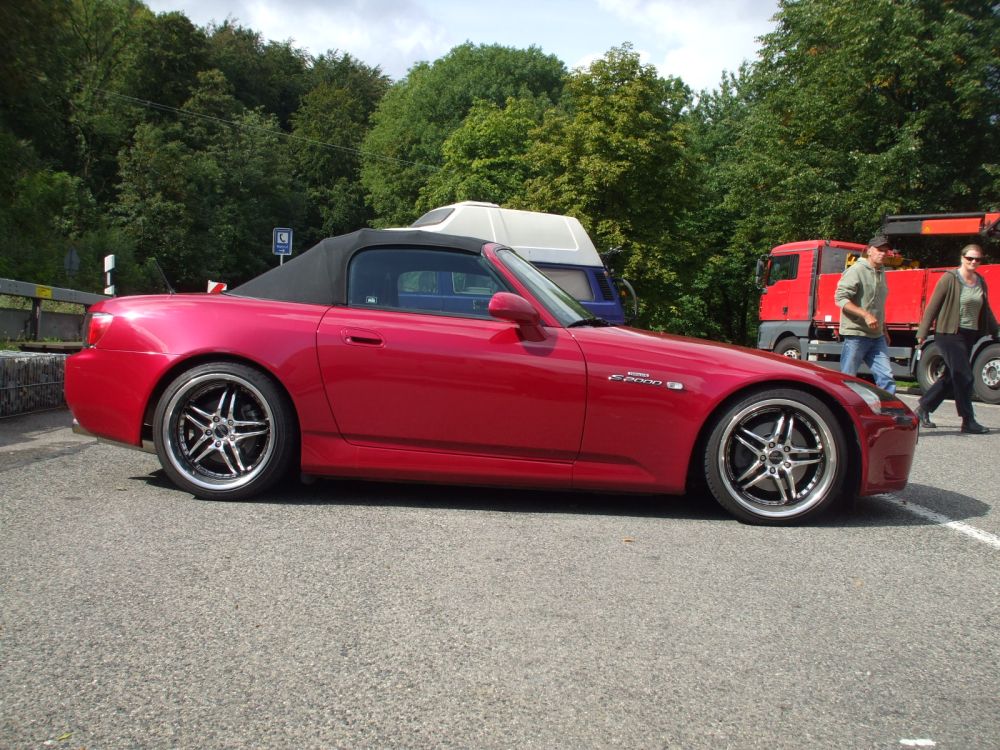

    hier mal 3 pics, vllt. sieht mrs :roll:
    hab mal guckt, sind sicher H&R federn drinnen, rote...
    eigentlich gibts die ja nur mit 25mm
    vorne am plastik-unterboden (unter dem motorraum) sind es ca. 8,5cm bodenfreiheit, aber müsste morgen nochmal messen, um genaueres zu sagen.
    Also ich finde, das sieht wie leicht gesetzte -25er aus. :D
