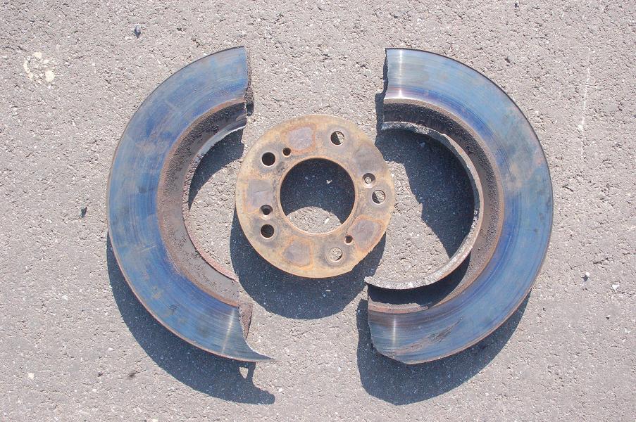

Mann sollte nicht zu stark Bremsen bei kalten Aussentemperaturen
zu kalt - zu heiss - kaputt
alter schwede!
Schön blau .Bremssattel wohl fest gegangen .sieht nach H achse aus yves.
- Offizieller Beitrag
Was hastn da für Beläge drauf losgelassen?
Bremssattel ist nicht festgegangen.
Ist Vorderachse.
Sind ganz normale TRW OEM-Replacement Belaege.
Mir scheint, auch wenn die Dicke der Scheiben noch OK ist sollte man diese nach 8 Jahren wohl doch ersetzen
hast du noch vernünftig anhalten können ? -
Da wird ja einem schlecht 8o. Beim Auto alles okay? Wenn das jetzt bei 100 km/h passiert ist?
Naja, Auto ist insgesamt noch heil, Bremssattel krumm und noch ein paar andere "Kleinigkeiten".
Also besser zumindest die vorderen Scheiben all paar Jahre mal ersetzen wenns denn manchmal zuegiger vorangehen und auch stoppen soll.
Vor allem wenn man Paessetouren oder andere Gruppenfahrten sowas mitfahren will.
Fuer die,die mit dem S aufm Ring fahren ist das wohl sowiso angesagt.

Fuer die,die mit dem S aufm Ring fahren ist das wohl sowiso angesagt.Richtig. Meine sahen von der Stärke her auch noch OK aus, aber nach 9 Jahren war mir das zu heikel die auf'm Ring zu prügeln.
