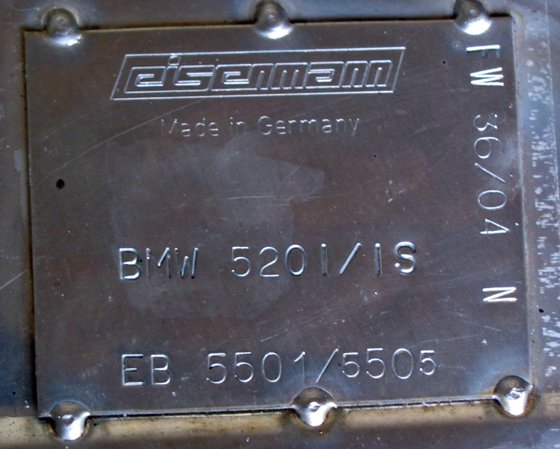

  • Wer jetzt nachweispflichtig ist darüber könnte man streiten.
    Aber was ich meine ist, auf den Typenschildern von Invidia (die die ich kenne) ist der Verwendungszweck nicht gekennzeichnet, sprich für Fahrzeughersteller xy und Motortyp yz.
    Also bleibt die Pflicht die ABE/EWG in Papierform mitzuführen oder halt die Änderung in die Fahrzeugpapiere eintragen zu lassen, deshalb liefert ja Invidia die ABE/EWG mit.
    Bei so einem Typenschild ist es klar, Hersteller muß keine Papiere liefern und wenn kannst die getrost zu Hause lassen, da die Kennzeichnung eindeutig und Typgebunden ist:
