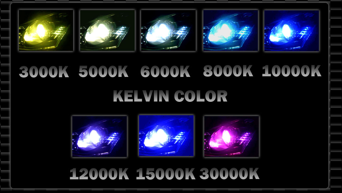

    Hey leute
    welche birne sind im s2000 drine und bis wie viel kelvin kann man reinmachen ?
    habt ihr seiten wo man die kaufen kann??
    oder sind das einfach die hier ??
    http://www.ebay.de/itm/2-x-XENON-…=item415a83318b
    [Blockierte Grafik: http://img5.fotos-hochladen.net/uploads/imageo0yuq8gj27.jpg]
  • Lingi
    Meister
    284
    2.147
    • 3. Dezember 2011 um 12:08
    Im S sind D2S-Brenner verbaut.
    Die aus deinem Link würden passen.
    8000k sind aber schon recht dunkel...

    Kelvin gibt die Farbtemperatur an, hat nichts mit der Stärke zu tun! ;)

    • #5
    vielen dank jungs
    dann sind 10.000 optimal oder nicht?
    was sind den standart drine
  • Snipe
    8
    1.088
    • 3. Dezember 2011 um 14:47
    • #6
    finde ich nicht, sind viel zu dunkel und man sieht im Verkehr zu wenig. Original sind es heute 4000-4500K drin. 8000 finde ich obere Grenze, aber das muss jeder selber wissen. Früher waren es Standard 6000K, dies wurde aber aufgrund des wenigen gelb Anteils geändert, damit man im Nebel bessere Sicht hat!

    Original sind es 4300k-Brenner von Philips (85122+)
    Der Helligkeit der Strasse ist bei Brennern mit 10000k dann mit Sicherheit schlechter als bei den originalen.
    die zulässige Farbtemperatur für "Gasentladuns-Lichtquellen" ist auch in einer ECE-Regelung beschrieben. Demnach darf die Farbe ca. zwischen 3500k und 5000k liegen.
