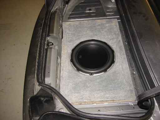

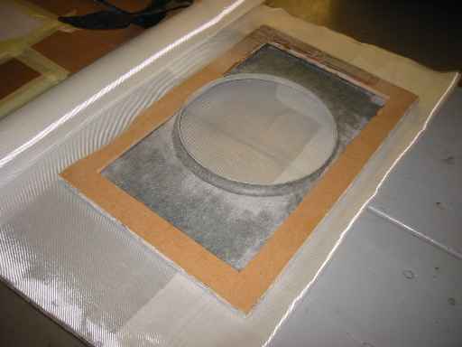

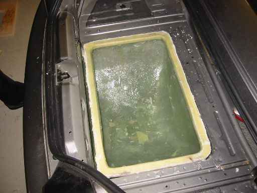

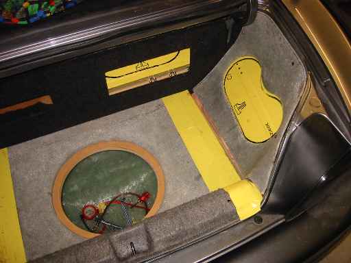

  • So und nun noch ein paar Bilder über den Fortgang des Einbaus. Wie gesagt ich stecke mittendrin und er ist noch lange nicht fertig.

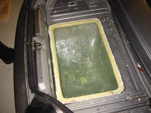

    Die Wanne aus GFK:
    Blende aus GFK:
    Basschassis in der Wanne mit Blende:
    Fortsetzung folgt...

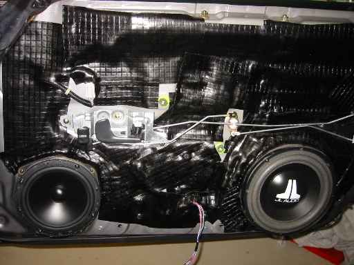

  • Ausschnitte in den Türverkleidungen:

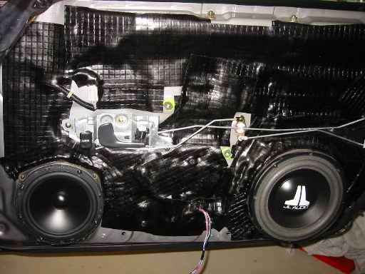

    Gedämmte Türen mit eingebauten Boxen:

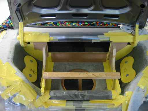

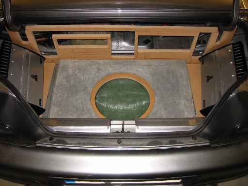

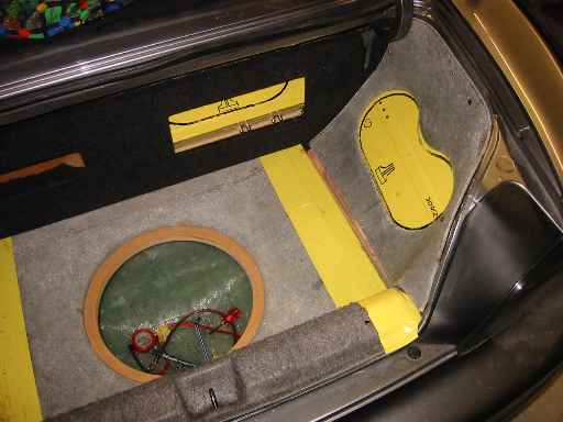

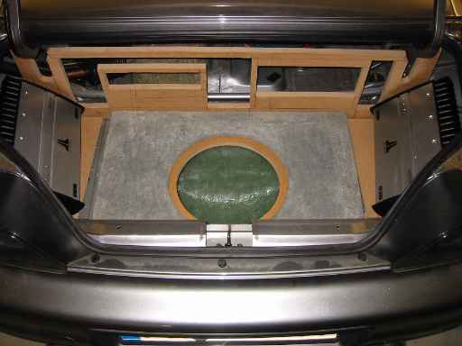

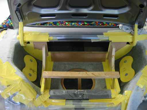

    Start der Grundkonstruktion des Kofferraumes:
    So das ist alles, weiteres kommt demnächst, falls Interesse besteht.

  • Hallo Marks, ich habe stundenlang versucht ein geschlossenes Gehäuse unterzubringen. Aber nicht einmal die jämmerlichen 8 Liter Vorgabevolumen habe ich zusammenbekommen. Somit spielt der Bass in die Türe.

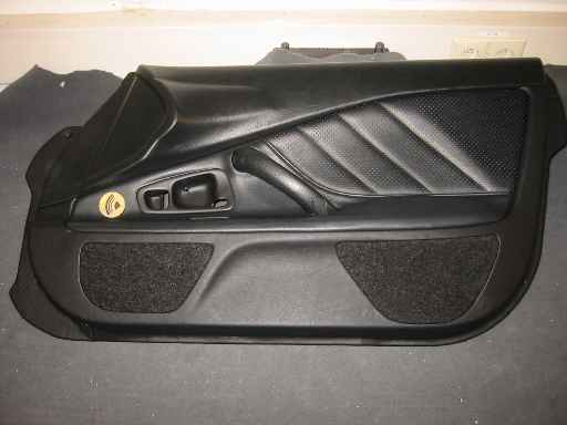

  • Hallo,
    um Euch ein wenig auf dem Laufenden zu halten gibt es wieder mal ein neues Bild. Die erste Türverkleidung ist fertig Cool . Der Kofferraum ist mittlerweile auch schon gut fortgeschritten, da gibt es in Kürze neue Bilder Very Happy . Aber es ist schon eine Schweinearbeit Twisted Evil
  • Leicht ist anders. Erst die Idee Rolling Eyes , dann die ersten Versuche Shocked . dann der Einbau Twisted Evil . Ich hätte extraflache Tieftöner nehmen sollen Mad . Nein die Sache war nicht einfach, Ist eine ziemliche Popelei bis man die Dinger drin hat. Es geht sauknapp zu. Die Türverkleidungen sind nicht nur unten ausgeschnitten sondern auch im Bereich der Armauflage vergrößert. Das ist ebenfalls eine ziemliche Arbeit. Bis alles wieder passt und gut auschaut. Die Bezieherei mit dem Leder hat mein Spezel an der Fahrertür 4 mal gemacht bis es ok war. Ich bin froh dass es fertig ist, nun fieber ich nur dem Tag entgegen wenn der erste Ton rauskommt. Ich habe das Ergebnis noch nicht gehört, sollte aber am Wochenende soweit sein. Smile
