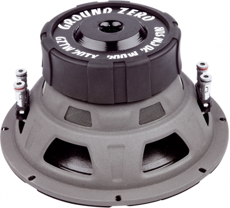

    Folgenden Sub will ich am einzelnen Subwoofer-Kanal anschließen:
    klick
    Dieser hat jedoch zwei Anschlüsse mit je 2 Ohm.
    Kann ich die Spulen in Reihe schalten und mit der Endstufe sicher betreiben ?
    Oder anders gefragt, wie schließt man so einen Sub mit mehreren Anschlüssen überhaupt an ?
    Ja, kannst Du.
    Plus der einen Seite auf Minus der anderen Seite brücken...
    und dann den Subwooferkanal am Amp nutzen.

  • Die Frage die ich mir gerade Stelle, warum "muss" man den mit den zwei Spulen betreiben? Wenn eine Spule alleine die Leistung der Endstufe aushält dann würde ich mal testen was mehr Bums hergibt, alleine oder Reihenschaltung.
    Original von sculdheizo
    Ich habe eine Drei-Kanalendstufe mit
    2 x 60W + 1 x 125W @ 4 Ohm bzw.
    2 x 90W + 1 x 180W @ 2 Ohm
    In deinem Fall bekommst du am meisten Pegel raus wenn du beide in Reihe schaltest, da die gesamten 125W dann auf die Schwingspulen arbeiten.
    Vereinfacht gesagt wandelt die Spulen die elektr. Leistung in Bewegung um. Dies tut sie in einem festen Faktor.
    Wenn du jetzt nur die Hälte der Spulen nutzt (nur eine der beiden anschließt) funktioniert die Umwandlung auch nur zur Hälfte. Da die Endstufe bei 2 Ohm aber "nur" ca. 50% mehr Leistung abgibt leidet der Gesamtwirkungsgrad (die erreichbare Lautstärke) drunter.
    Zudem nimmt der Dämpfungskator der Endstufen mit sinkender Impedanz (2 statt 4 Ohm) ab, der Dämpfungsfaktor ist das Maß wie sehr die Endstufe deinen Sub "unter Kontrolle hat".
    Hohe Dämpfung = trockener Bass
    Niedrige Dämpfung = schwabbeliger Bass
    Wenn du mit 2 Ohm arbeitest fallen Verluste wie Übergangswiderstände an den Klemmen und im Kabel zudem viel mehr ins Gewicht, usw.
    Also meine Empfehlung: Beide Spulen in Reihe, anschließen wie Los Eblos geschrieben hat, und glücklich sein. :D

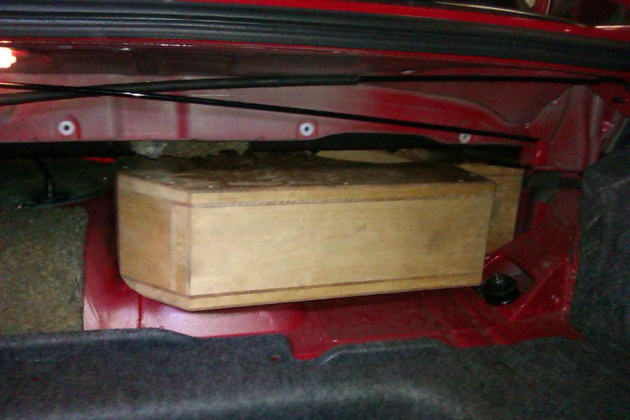

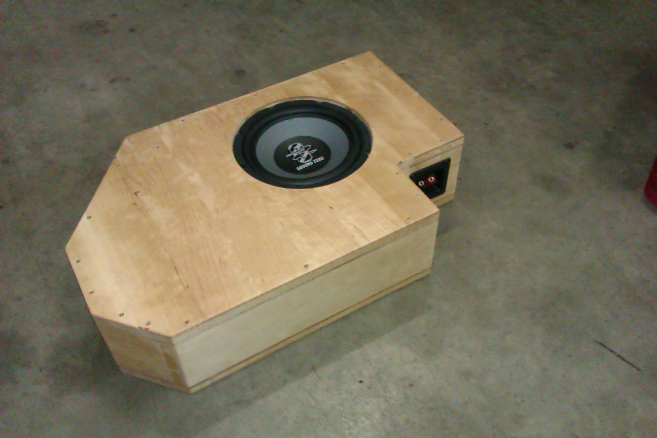

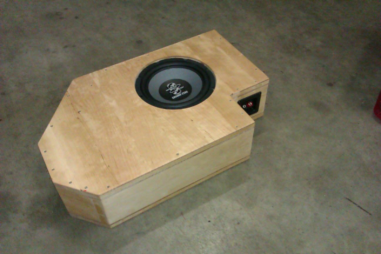

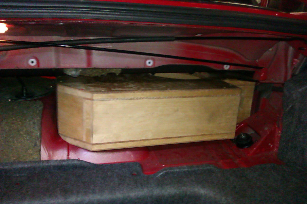

  • So......der Ground Zero Sub ist in Reihe geschaltet wie Los Eblos und Micha beschrieben haben.
    Eingebaut ist das Ganze in einer kleinen Kiste, wie es schon Sebi hier im Forum gemacht hatte. Von ihm hatte ich übrigens eine Zeichnung der Kiste bekommen, wofür ich mich hier nochmal bedanken möchte.
    Die Reihenschaltung funktioniert super, die Endstufe kommt gut damit klar und von der Leistung her ist es für mich absolut ausreichend.
    Muss noch ein wenig dämmen und einstellen, aber bis jetzt bin ich zufrieden.
    Danke nochmal für eure Beiträge.
