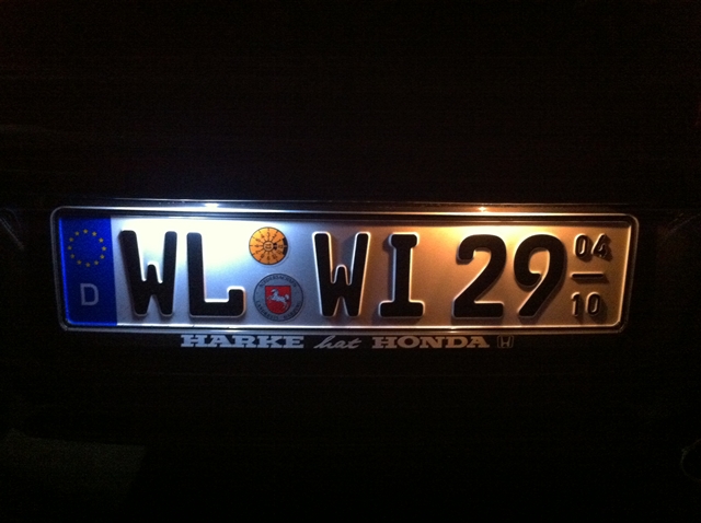

    Wie baue ich den die Kennzeichenbeleuchtung aus beim Facelift Modell aus?
    Gruß Stefan
    [Blockierte Grafik: http://i66.photobucket.com/albums/h266/ricvonhelms/gallery_81615_32017_2566.jpg]
  • Seb
    84
    413
    • 1. April 2012 um 14:10
    • #26
    Original von Tiedchen
    das kennzeichen lösen (zum besseren handling).
    der kennzeichenrahmen ist mit 1 schraube oben mittig befestigt - diese lösen.
    der kennzeichenrahmen ist oben nur gesteckt, d.h. diesen kann man mit definiertem nachdruck (vorsicht dabei) rausdrücken (= also zu einem).
    wenn der rahmen so oben "frei liegt", kannst du mit einem kleinen schraubenzieher die "lampenbuchsen" einfach rausklippsen (etwas fummelarbeit).
    eine buchse nach der anderen rausdrücken.
    dann liegen sie frei und man kann die leds einsetzen.
    dann alles rückwärts. fertig. :thumbup:

    Nils, ich habe die Variante mit 5 LEDS genommen -> die sind schon mehr als genug hell und passen vom Bauraum her.
    Nipponfan: Das wird sich nicht ausgehen, da es bei mir Versand kosten würde und bei handy-garage eben nicht.
    Tiedchen: Ich habe auch einen Facelift u. habe es so wie in der Bedienungsanleitung beschrieben, gemacht. Den Kennzeichenrahmen abbauen lohnt nicht, geht auch so problemlos. Musst nur das Kunstoffglas mit einem kleinen Schraubendreher aushebeln.

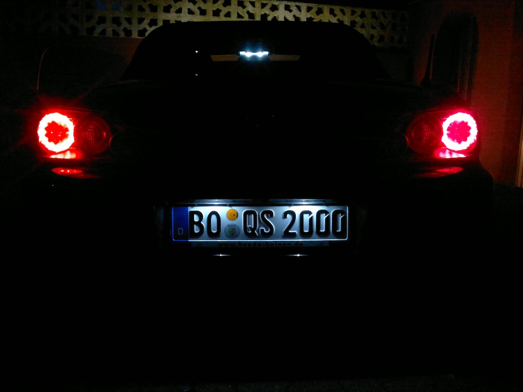

    So schauts jetzt bei mir aus:
      • 93,84 kB
      • 1.024 × 768
      • 183,05 kB
      • 1.024 × 768

    Moin,
    und hier mal der Unterschied zwischen "müder Puffbeleuchtung" und LED!
    Hat sich echt gelohnt, habe in diesem Winter auch Innen und Außen umgerüstet.
    Gruß Wolle
    P.S. Ja, ich habe die zweite Pufffunzel am Nummernschild auch ausgewechselt...!

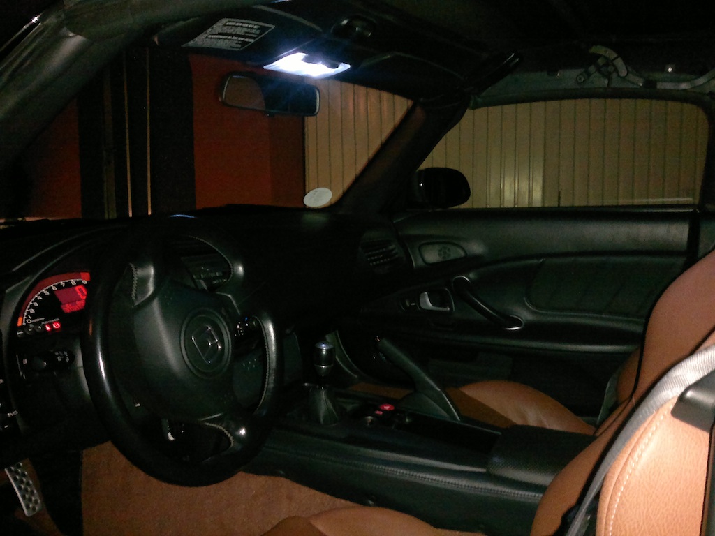

    jungs, da hol ich grad meine tasche aus dem kofferraum und denke "moment mal, wieso nicht auch eine LED für den kofferraum?"
    die birne ist so was von leicht zugänglich... aber wer braucht das da drinnen schon? :roll: :_?
    oder gibts welche unter uns? :]
  • DJMixmasterS
    403
    • 3. April 2012 um 07:07
    • #40
    lol ich bekenne mich dazu.. ich hab eine LED da im Kofferraum oben drin :lol:
