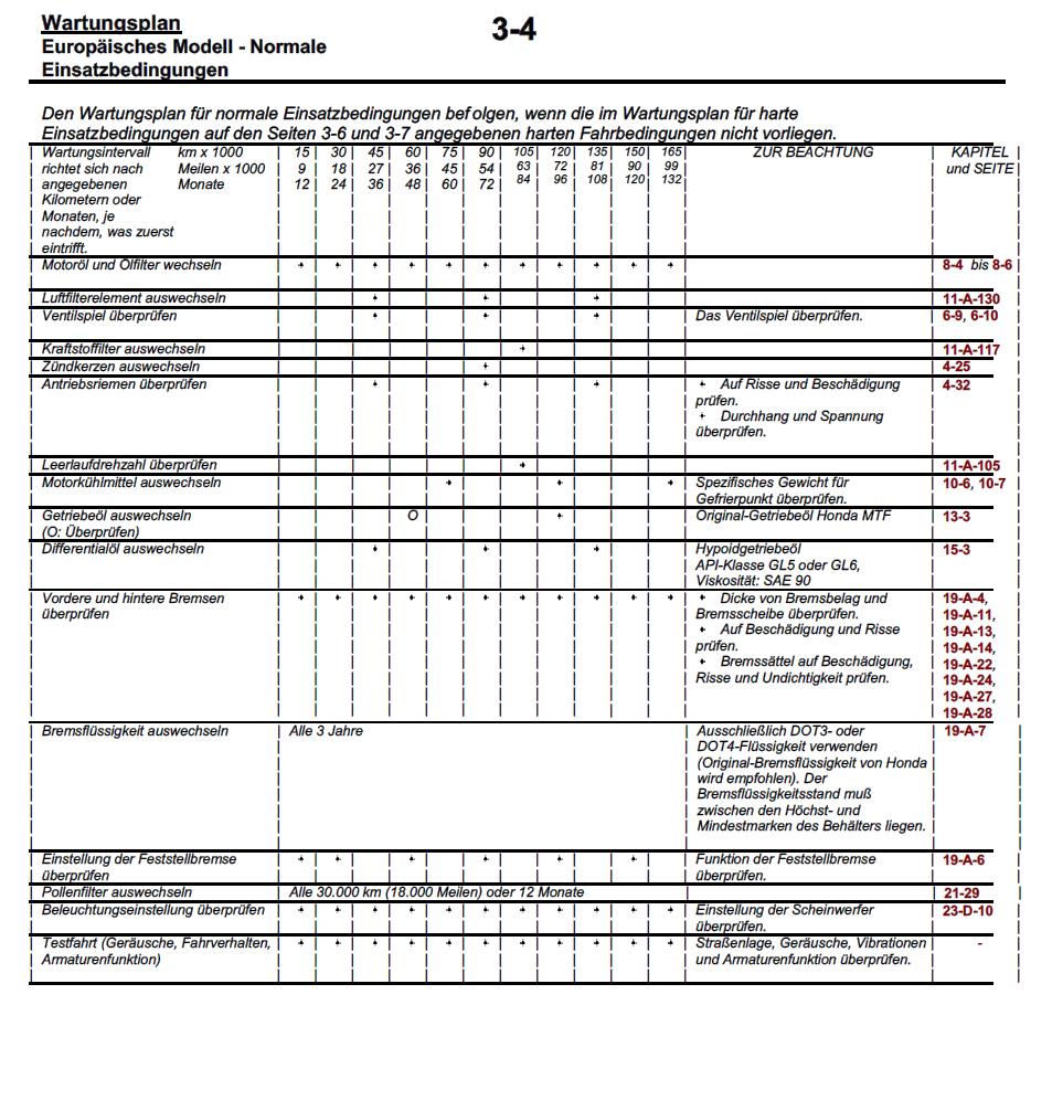

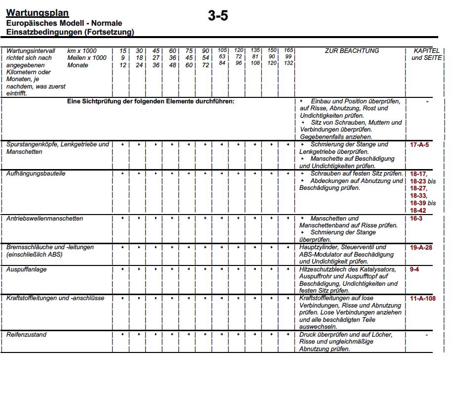

Kann mit jemand aus dem Serviceheft für den S den Zettel einscannen und hier Posten oder mir schicken wo drauf steht was alles bei der 105.000km Inspektion gemacht werden muss?
Da mein Heft im S liegt und der ja zur Zeit abwesend ist kann ich leider nicht nachschauen und einen Kostenvoranschlag von der Werkstatt machen lassen.
(Ja ich weiß die Werkstatt müsste es selber wissen, aber kleine Inspektionen lasse ich bei einem Autohaus machen wo ein Freund von mir arbeitet und der selber ist zu faul um das ganze bei Honda nach zu fragen ^^)
