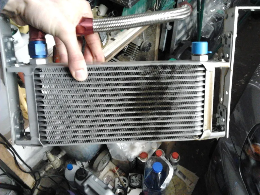

    Aber der Kühler wurde aufgrund der Lüfterrahmen hinter dem Wasserkühler nur zu einem viertel angeströmt, was man auch sehr deutlich später beim Ausbau sehen konnte. 3/4 des Kühlers sahen aus wie neu. Nur in der Mitte war ein kleiner Bereich ordentlich verdreckt.

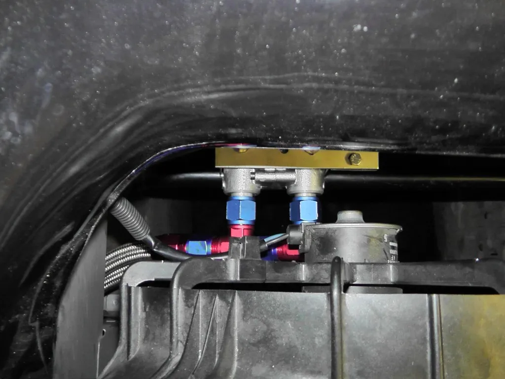

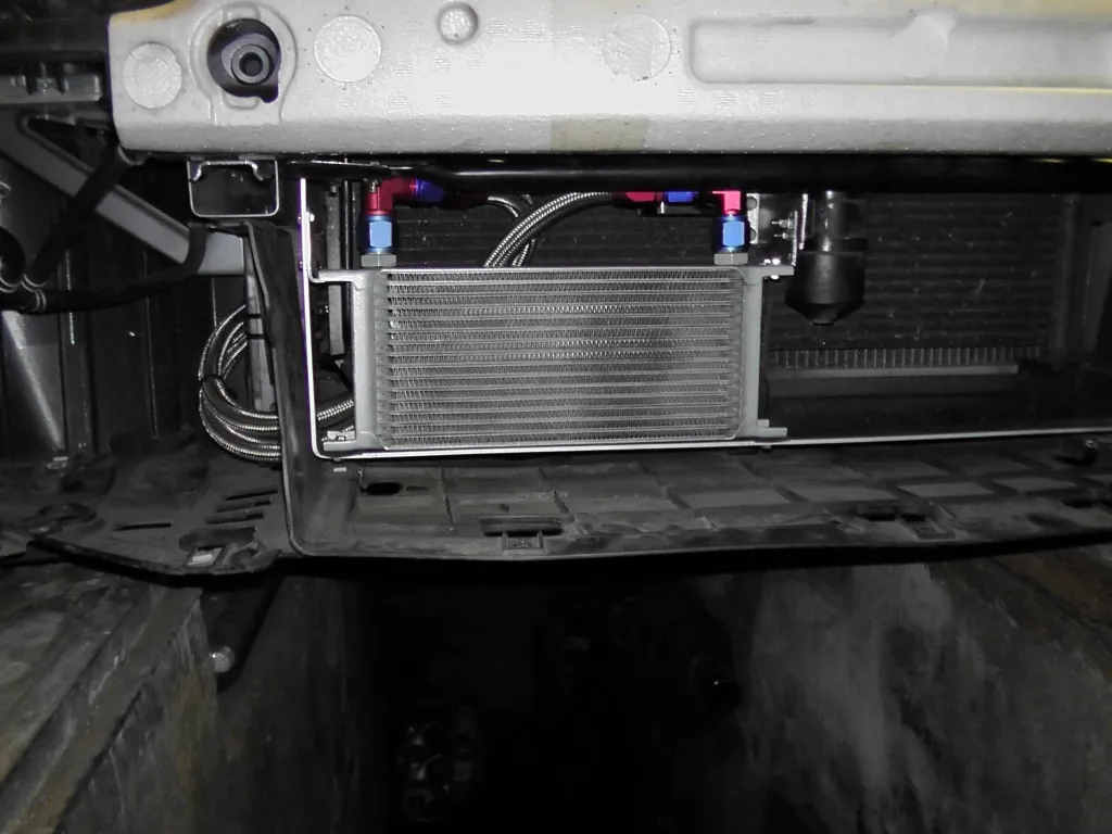

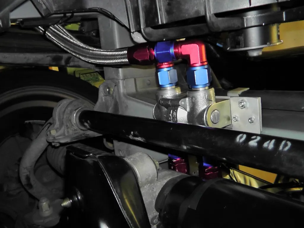

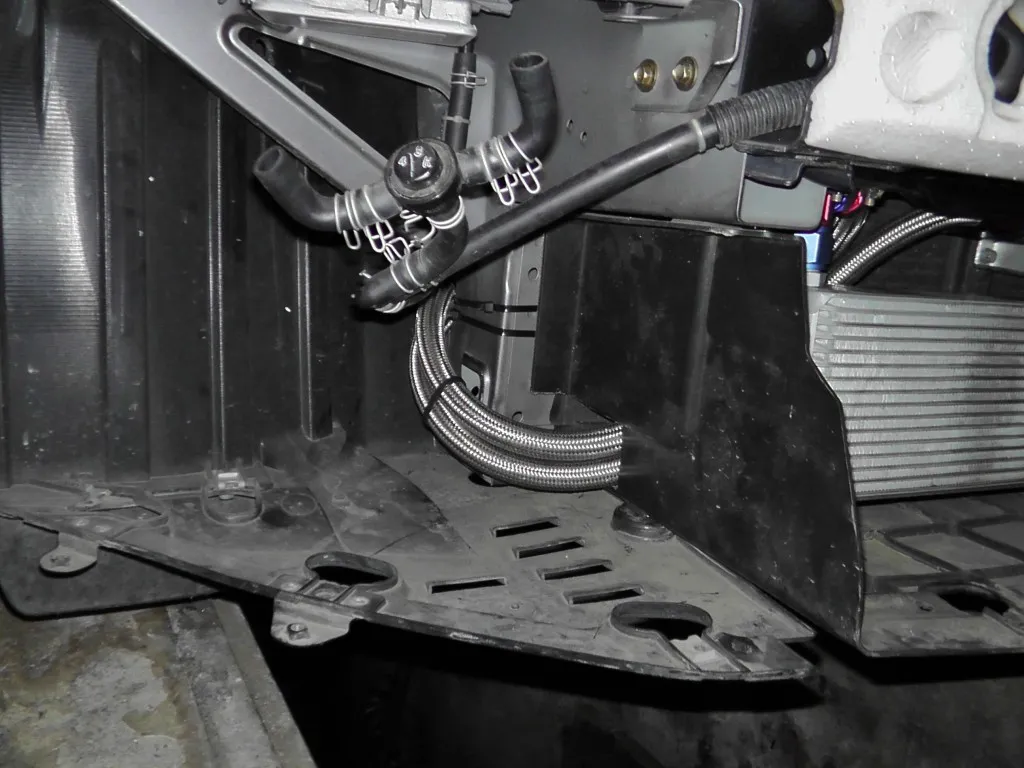

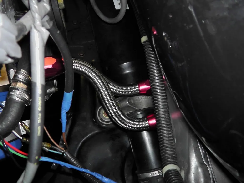

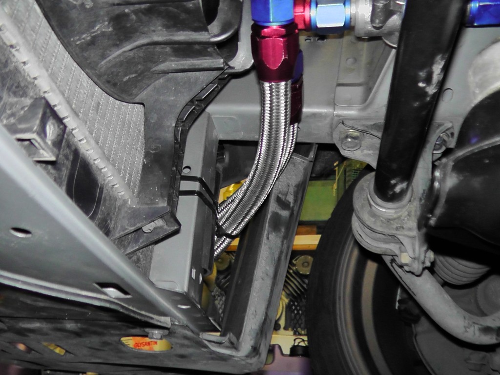

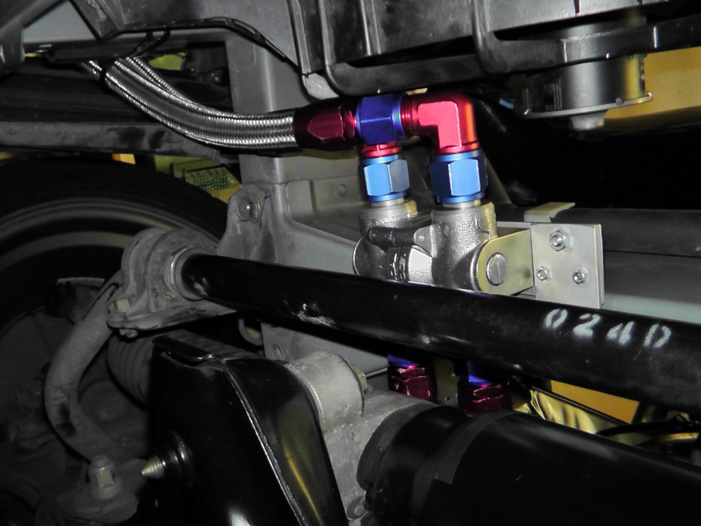

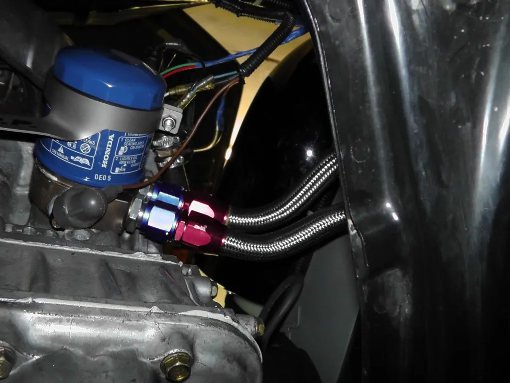

    Die Winterpause haben wir dazu genutzt und den Ölkühler an seiner neuen Position montiert, den Thermostat an einer anderen Stelle verschraubt und die Leitungen neu angefertig.
    Das Ergebnis könnt ihr in den Bilder unten sehen.

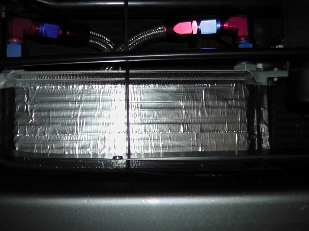

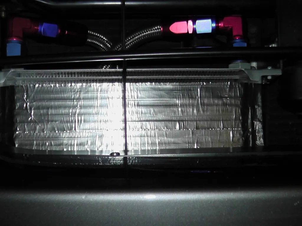

    Da Maddy und ich damals für die Position hinter dem Wasserkühler den Ölkühler eine Nummer größer (anstatt 13 Reihen haben wir 16 Reihen genommen) gewählt hatten, ist der Kühler jetzt auf jeden Fall zu groß.
    Aber zum Glück ist es einfacher einen Teil eines zu großen Kühlers abzudecken oder abzukleben, als einen kleinen Kühler vergrößern zu wollen :) Genau das habe ich mit Alu-Tape getan. Ich habe den Kühler soweit abgeklebt, dass die Öl-Temperatur problemlos, bei 5°C Aussentemperatur, auf 80°C ansteigt. Mit VTEC Einsatz bekommt man sie ab da dann auch höher, aber mehr als 98°C waren bisher, bei 15°C Aussentemperatur, nicht drin. Und da habe ich den Motor echt gefordert.

    Somit immer im grünen Bereich und das obwohl wir für den Einbau insgesamt vier 90 Grad Winkel verbauen mussten.

    Bei diesem Einbau mussten keine Löcher in die Karosserie gebohrt werden :) Lediglich die Plastikverkleidungen unterm Auto mussten ein wenig mit dem Dremel bearbeitet werden, damit die Schläuche verlegt werden konnten.
    Ausserdem ist alles komplett von der Karosserie entkoppelt und die Ölpumpe damit kaum zu hören.

    Ich kann deinen Erkenntnissen nur Recht geben. Ohne den Ölkühler abzukleben
    ( 13 Reihen bei mir ) kommt die Öltemperatur trotz Thermostat nicht auf "normale Temperaturen" *cheiß wetter, ich will Sommer...........
    Ich hab den Ölkühler auch komplett abgedeckt. Thermotasche vom Aldi :D
    Geniale Idee :D An sowas hab ich auch schon gedacht :) Im Moment überlege ich an einer Lösung aus Winddichten Stoff mit Klettverschluss. Die man mal schnell dran und wieder abmachen kann.

    Original von UK 45
    by the way.........hast du, um den Öldruckschalter / dose zu montieren ein Y-Abzweiger eingebaut und wenn welches ????
    Uwe
    Ich habe den OEM Öldruckschalter in den Adapter für den Ölkühler geschraubt und mein Drucksensor (ist einer von Kavlico) passte recht gut in das Gewinde am Motorblock. Ich habe ihn zusätzlich noch mit Loctite gesichert und der hält jetzt schon seit gut 15.000km.
