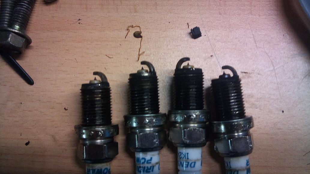

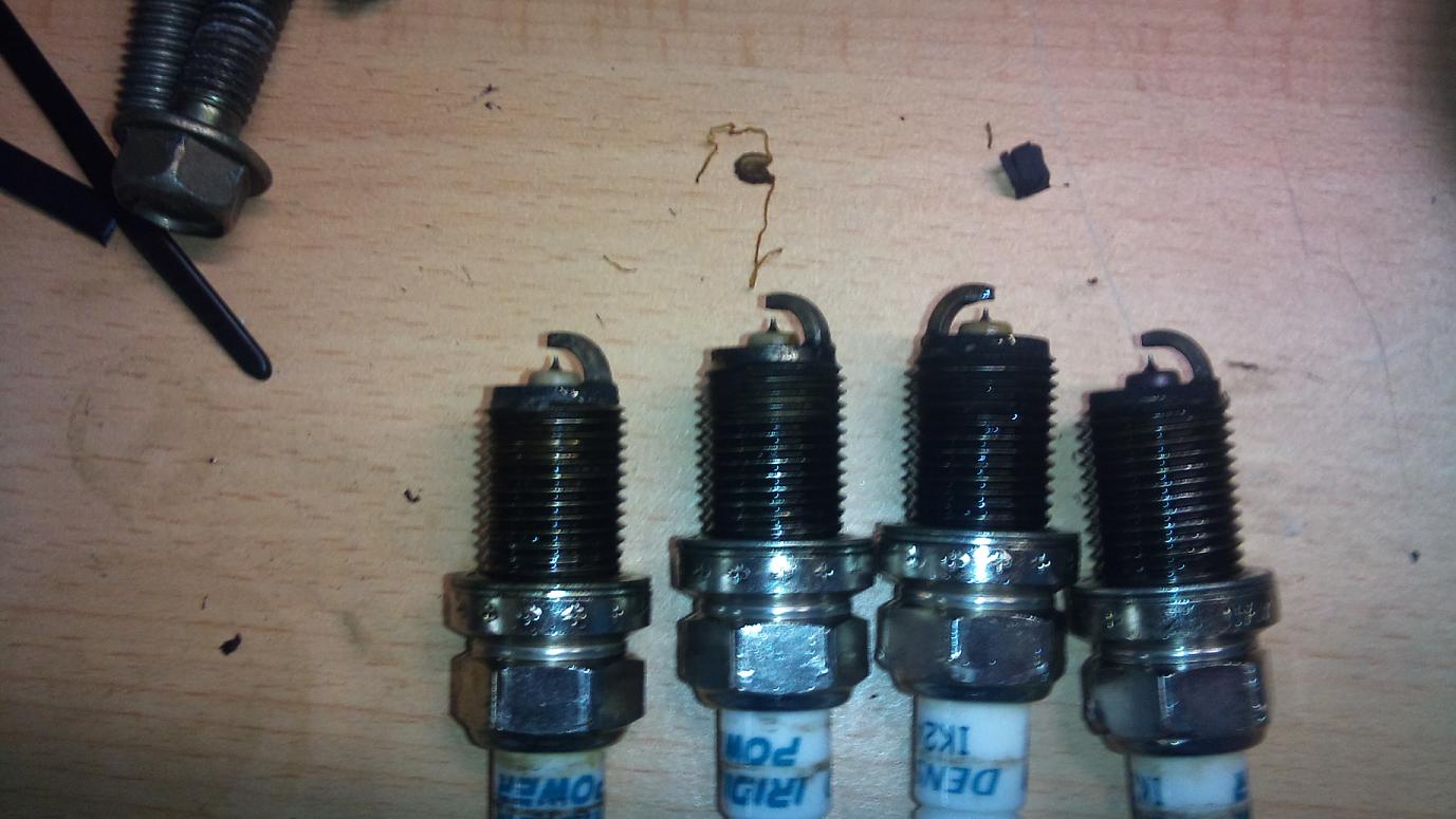

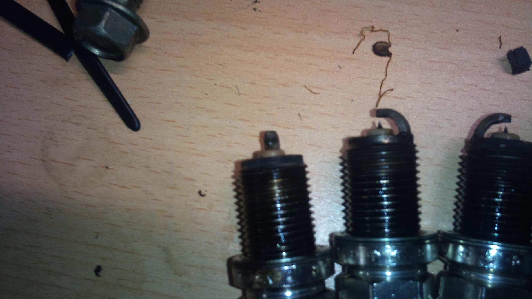

    hier meine denso kerzen nach ca 8000 km laufleistung. ganz schön heftig finde ich...

    • 26. April 2012 um 13:14
    war mal wieder abgesoffen
    da dachte ich tuste mal die neuen kerzen rein und siehe da er läuft wieder viel besser

    die 3 linken elektroden sehen m.M.n. ziemlich gut aus, schöne farbe.
    die rechte ist auf jeden fall ziemlich dunkel-fett.
    aber dass die gewinde so rabenschwarz und v.a. auch feucht sind,
    ist nicht normal.

    • 26. April 2012 um 13:57
    So sahen meine auch aus, allerdings hatte ich ein hohen Öl Verbrauch...
    wie ist der den bei dir??

    • 26. April 2012 um 14:13
    • #5
    schau regelmaessig nach dem oel. musste aber schon ewig nichts mehr nachkippen, hab das gefuehl der braucht gar kein oel :-|

    • 27. April 2012 um 00:53
    • #6
    Ich hoffe du hast jetzt die spezial NGK drin und mit dem richtigen Drehmoment festgezogen.
    NGK PFR7G-11 S und mit 25NM anziehen

    • 27. April 2012 um 09:49
    • #7
    Lass mal keine Kompression prüfen sowie die werte am Computer checken vielleicht läuft er ja zu fett oder zu mager....

    • 27. April 2012 um 14:46
    • #8
    genau die kerzen hab ich und natürlich richtig angezogen....
