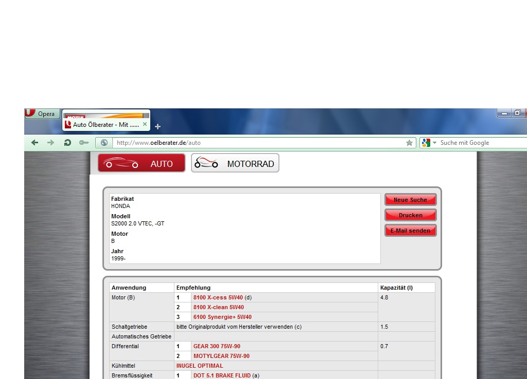

    Am besten man geht das Risiko erst gar nicht ein. Wenn man keine Chance hat das MTF von Honda in das Schaltgetriebe zu füllen, dann sollte man sich ein vollsynthetisches GL-4 Getriebeöl ohne LS-Zusätze holen. Das Motul Gear 300 75W90, was Erik empfohlen hat, finde ich, ist eine gute Wahl.
    Für das Diff ist die Spezifikation ja im WHB vorgegeben. Da sollte man ein GL-5 oder GL-6 Hypoidgetriebeöl mit SAE90 einfüllen. Auch da würde ich wieder ein vollsynthetisches nehmen. Das Motul Gear Competition 75W140 passt in die Spezifikation und ist sogar ein Mehrbereichsöl mit hoher Temperaturstabilität. Das würde ich bei mir bedenkelos ins Diff kippen. Das Castrol Syntrax Limited Slip 75W-140 ist bestimmt aber auch keine schlechte Wahl. Ebenso wie das Vollsynthetisches Hypoid-Getriebeöl (GL5)LS SAE 75 W-140 von Liqui Moly.

  • Motul Gear FF Competion 75/140 Datenblatt
    http://www.motul.com/system/product….pdf?1322119477
    Motul Gear 300 LS 75/90 Datenblatt
    http://www.motul.com/system/product….pdf?1322119073
    Motul Gear 300 75/90 also ohne zusätze ?
    http://www.motul.com/system/product….pdf?1322119014
    Moul MotylGear sae 75/90 für hypoidverzahnte Antriebe
    http://www.motul.com/system/product….pdf?1325595157
    Wäre super wenn jemand mal ein kurzes statmend/zusammenfassung zu den Datenblätter machen/abgeben könnte, da ich nicht weiß auf was man da achten/beachten muß mit Viskosität usw ? Das Marketing BLABLA von Motul geht mir nämlich ziemlich am allerwertestens vorbei ;)
