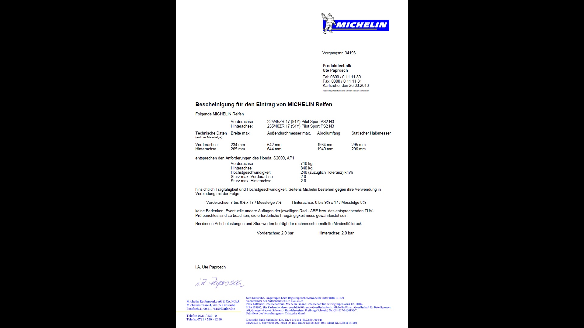

    Gibts da von Michelin für die 17" PS2 N3 auf Honda OEM 17" Felge ein Freigabe-Dokument zu? Wo bekommt man das? Die Webseite gibt für den S2000 in 225/45-17 mit 255/40-17 nichts preis.
    Heute hätte die Vorführung zur Abnahme bei Dekra sein sollen. Aber nicht nur wegen des Wetters verzögert sich der Termin. Mein S steht gerade bei Honda, Windschutzscheibe ausgebaut und die neue Scheibe hatte nen Sprung. Also warten auf noch ne neue.
    Wenn ich zur Abnahme nächste Woche nen offizielles Dokument von Michelin mitbringe, wäre das natürlich cool.

    Lars, ich brauch die freigabe auch für vorne, meld dich mal bitte wenn du sie hast.

    Freigabe ist soeben gekommen. Doch die ist personalisiert auf mich. Hilft Dir also nicht. Ich habe das Dokument einfach unter Angabe des Autos, der genauen Reifenbezeichnung und der OEM-Felgendimensionen über das Kontaktformular auf der Michelin Webseite angefordert. Mach doch auch schnelll.
    Reifen:
    Vorderachse: 225/45ZR 17 (91Y) Pilot Sport PS2 N3
    Hinterachse: 255/40ZR 17 (94Y) Pilot Sport PS2 N3
    OEM-Felgen 17":
    Honda Aluminiumrad 7.0 X 17 JJ ET 55 (vorn)
    Honda Aluminiumrad 8.5 X 17 JJ ET 65 (hinten)
    Einmal editiert, zuletzt von Los Eblos ()
  • Jetzt brauchen wir nur noch Fahrversuche mit der Kombi, und dann gibt es vielleicht endlich wieder einen brauchbaren Reifen für die OEM Felgen
  • Vorgangsummer ist auf Dich zurückzuführen.
    Die Dame wundert sich jetzt, dass die selbe Anfrage nun in Wellen bei ihr einläuft. :lol:
    3 Mal editiert, zuletzt von Los Eblos ()
  • Krass... okaaay... :lol:
    Dann isses wirklich schnippen, solange der Prüfer da nicht auf dem Originaldokument die Personalien sehen will.
