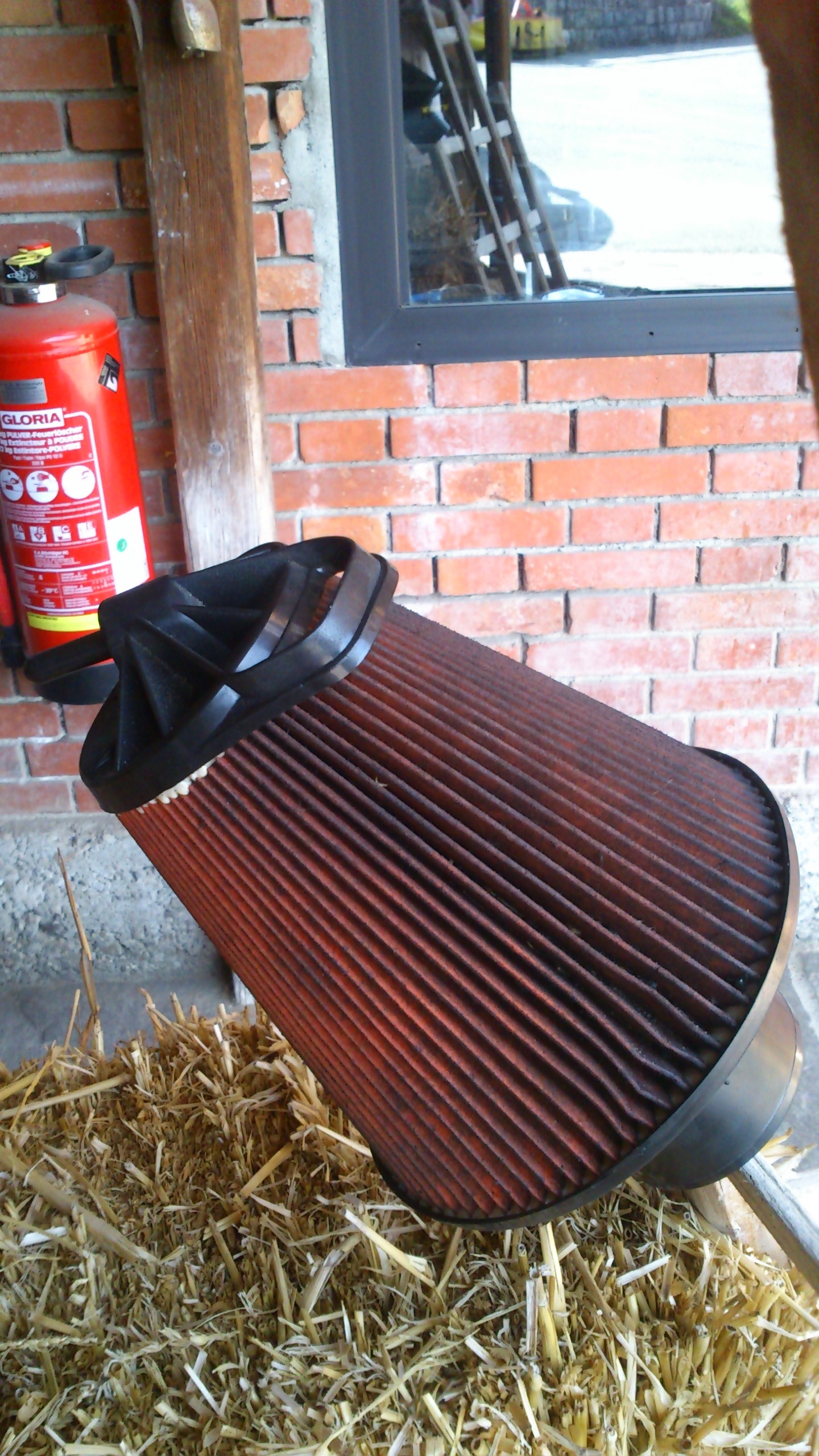

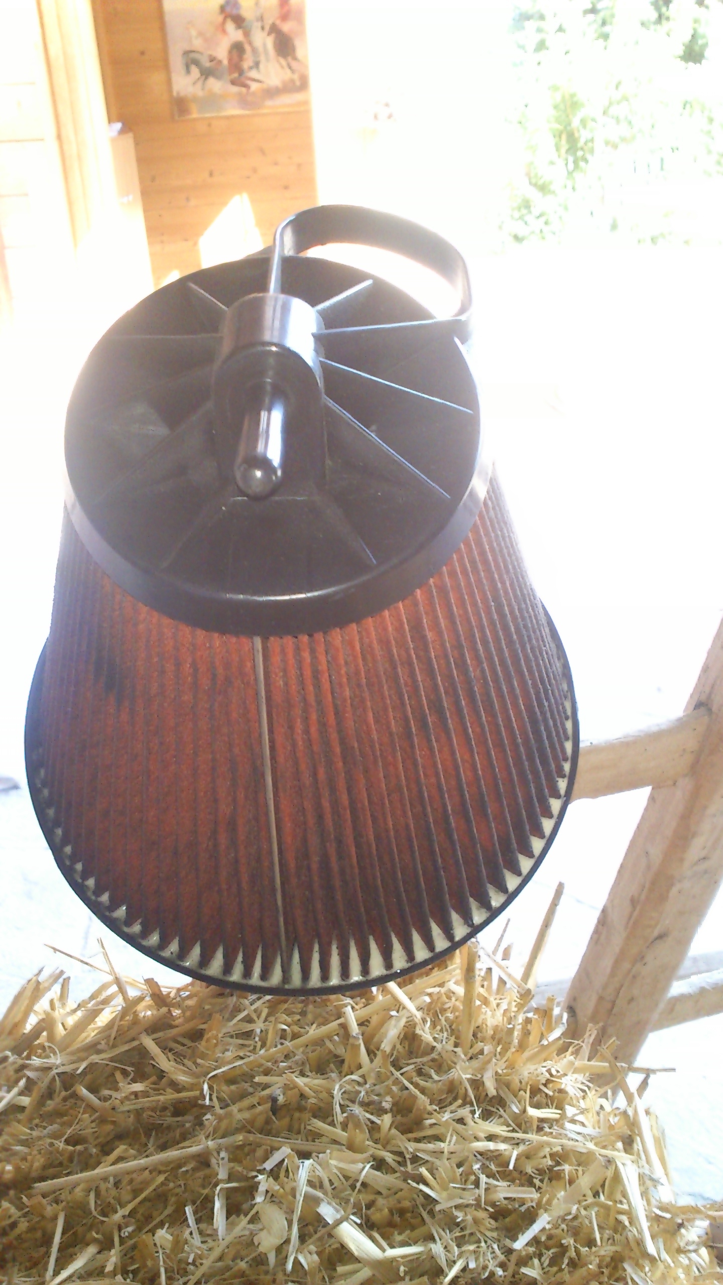

  • Mein Luftfilter sieht sehr bescheiden aus ... und sollte gewechselt werden.
    Offenbar entspricht er nicht den Original-Massen. Der Durchmesser unten ist deutlich grösser als OEM.
    Was für Luftfilter haben unten einen Durchmesser von 18.5 - 19cm ?
    Ich habe einen Carbon Luftfilterkasten von einem Italiener, welcher vor ca 2 Jahren solche Boxen selber hergestellt hat. Ich finde die entsprechenden Threads aber nicht mehr. Pat ... weisst du noch etwas dazu?
    Zusatzfrage: ist mein Filter waschbar? :)
    Grüsse @all, Hoti

    hotti habe mir deine bilder mal genauer angeschaut .
    sieht sehr stark nach einem oem papierfilter aus .ich würde ihn nicht waschen und einbauen .wenn er das waschen überhaupt überlebt .
    hast ja nen fast neuen motor .:nod:
  • danke euch beiden. wie oben geschrieben, entspricht mein Filter genau diesem da: http://www.nexmotorsport.com/KN-Luftfilt...0i_p8060_x2.htm
    somit waschbar und def nicht OEM ;)
    jimmy, wir hatten an der Pässetour den OEM Filter reingehalten und da war rundherum um dem Puffo noch 0.5cm Platz, somit keine Möglichkeit zum festschrauben. vielleicht hatte ich auch einen komischen OEM Filter zur Hand ? ... egal
    werde den bestehenden Filter reinigen und Ölen und gut ist :thumbup:
  • hm marcel die k&n filter .die ich kenne haben ein sehr feines mettallgitter um den filter.kann ich bei deinem oben im bild echt nicht erkennen .
    viel glück beim waschen und einölen ;) :-|
