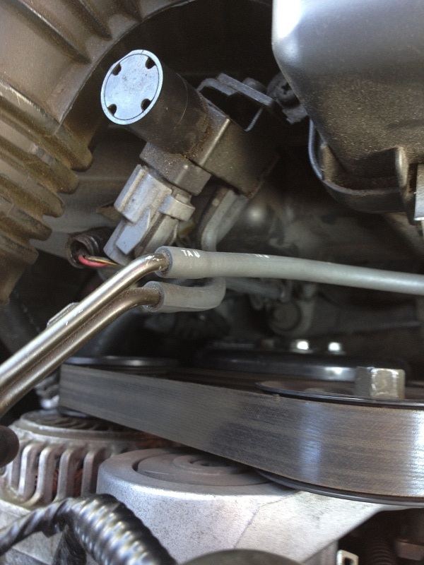

    Du meinst sicherlich das hier!!
    Das ist ein Magnetventil, um denn unterdruck zu Steuern und ja du brauchst es! ;)

    Dann meinst du sicher das hier!!

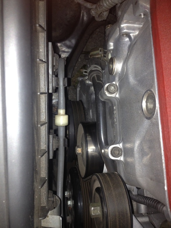

    [Blockierte Grafik: http://img405.imageshack.us/img405/233/img1001aw.jpg]
    genau das meinte ich :]
    hab ich sogar falsch dran upps :S
    was kann den da passieren wenn man es falsch dranmacht??

    Hey das ist kein Filter sondern ein Rückschlagventil!
    Da du es falsch rum eingebaut hast funktioniert das ganze System nach dem Ventil nicht mehr xD!
    Also würde ich es um drehen, sonst geht früher oder später die Motorkontrolleuchte an ;)

    Original von etrate
    Was kann eigentlich passieren wenn dieser schlauch unten an der Unterdruckbehählter/Lufftsteuerungsventil nicht angeschlossen ist ? In anderen Foren wird von Motorschäden berichtet ???
    Na ja wir wollen ja nicht gleich Übertreiben! Diese Unterdruck Schläuche betätigen die Unterdruckdose wo durch Luft in das Abgassystem befördert werden um die Abgasnorm zu erfüllen :roll:!!
    Also was passieren kann ist das die Motorlampe da durch angeht!
