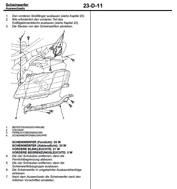

Da ich nächste woche meine lhd scheinies bekomme, wollte ich mal fragen ob jemand ein tutorial für den ausbau hat? Hab zwar keine 2 linken hände, aber ist immer hilfreicher wenn man weiß wo und wie!

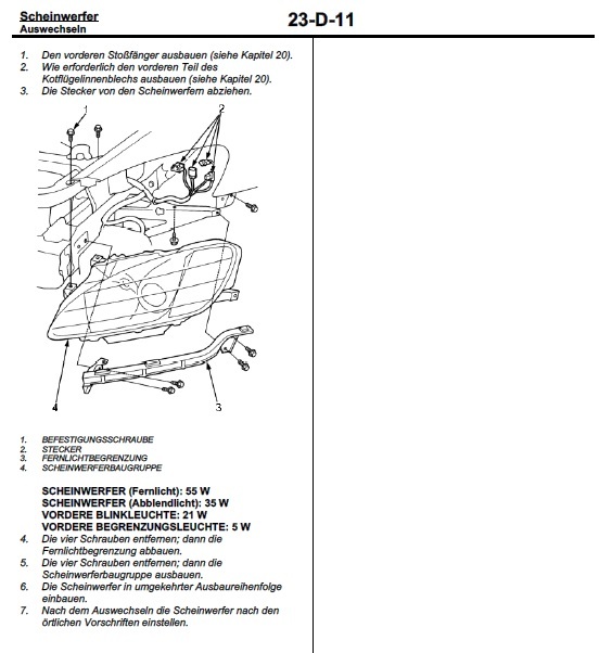

Werkstatthandbuch hilft da weiter ![]()

Muss wahrscheinlich die front incl kotis ab?
Front ja, Kotis nein
