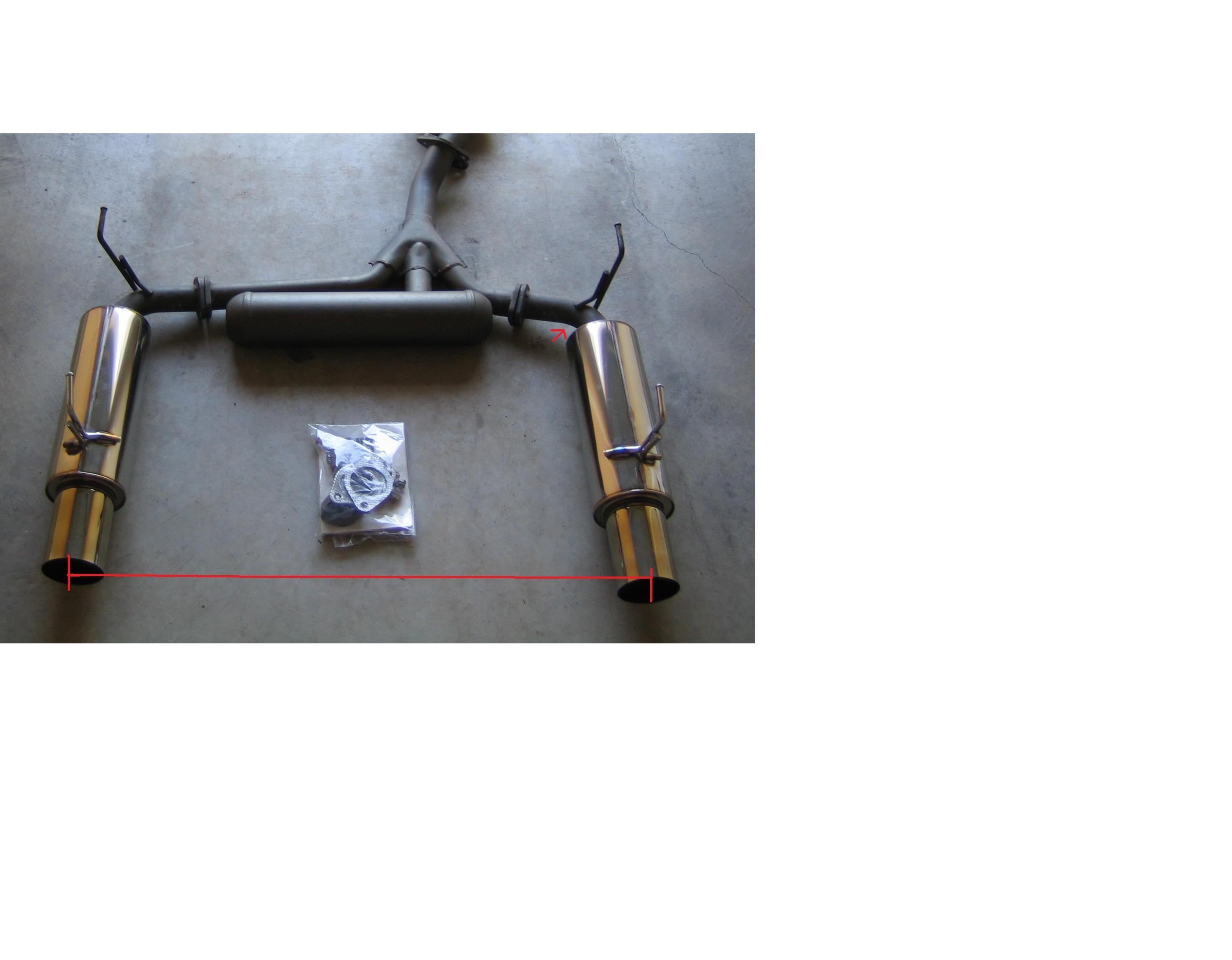

  • Hi,
    da meine HKS HI POWER DUAL nach einem Unfall leider verbogen ist bräuchte ich ein Paar Maße. Die wären, wie weit sind die Endrohre am besten mitte mitte auseinander und welchen Winkel hat das rechte Anschlußrohr vom Endschalldämpfer.
    Ich weiss doofe Fragen aber vielleicht ist jemand so nett :]
    DANKE schon mal, für euere Mühe

  • den abstand der auslässe der endtöpfe kann ich dir evtl. bis zum wochenende rausmessen.
    den winkel leider nicht, da ich da net wirklich rankomme.
    grüße
    dome
    ps: die abstände werden aber nicht bei jeder hks zu 100% identisch sein,
    weil es da sicher auch fertigungstoleranzen gibt und dazu kommt noch die verspannung durch gummis und haken.
    meine töpfe sind z.b. eher leicht nach außen gezogen,
    liegen also schon ganz leicht an der heckschürze jweils außen an.

  • morgen,
    also ich habe bei mir von rohr außen nach rohr außen 992mm gemeseen.
    endrohr hab ich mit 93mm gemessen,
    d.h. mitte zu mitte wären dann 992 - 0,5*93 =945,5mm.
    es sei angemerkt, dass ich alleine mit einem meterstab gemessen habe,
    also muss nicht 100%ig auf den mm genau stimmen.
