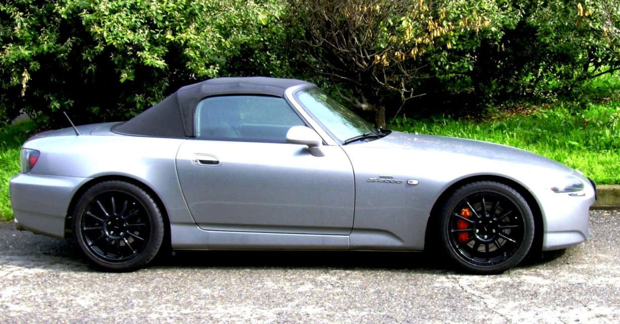

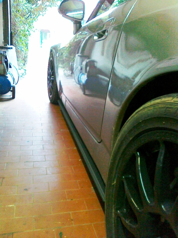

    dann: ich frage euch alles: ich hätte gerne eine deutsche Zulassung bekommen für meine S2000 m.y. 04. Ich bin schin im Kontakt mit Honda ITA für COC, und darüber kein Problem, aber ich habe die folgende Teilen montiert:
    - k-sport 8pot 330x32 bremsanlage
    - tein S Federn
    - Skunk2 mega power exhaust (mit db-killer)
    - hand made air-box + dynamic inlet
    - light alloy (ergal) auxiliary belt pulleys
    ich denke dass k-sport und skunk exhaust eine TÜV Zulassung haben, richtig?
    und über Tein Federn un air-box, ohne TÜV, gibt es möglichkeit die Honda registrieren zu lassen?
