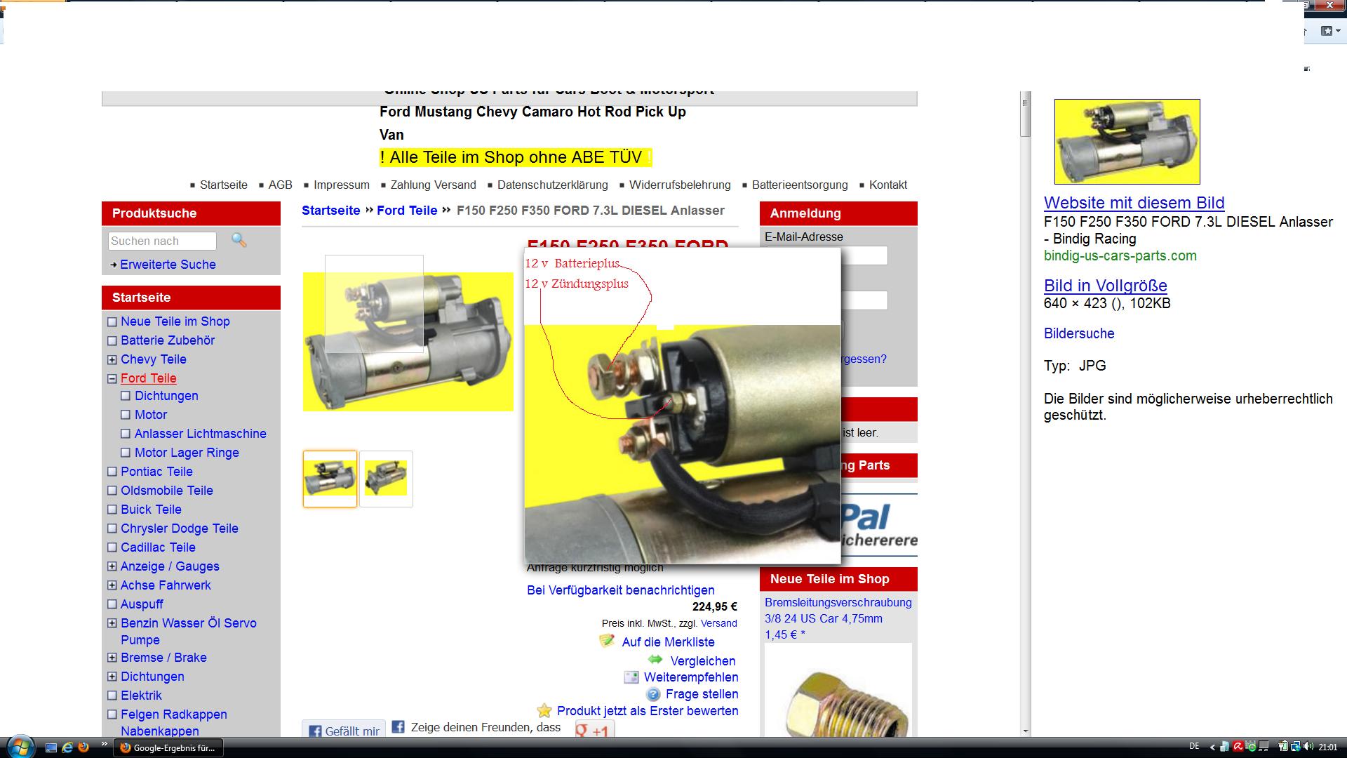

    Schau mal auf dem Bild .Hoffe man Kann was erkennen .
    Der kleine m 5 er Stehbolzen mit der Mutter drauf ist zündungsplus .Könnte bei deinem Anlasser auch eine flache Zunge sein.
    Am besten gehst du mit einem Starterkabel auf den 8 ter stehbolzen .Batterieplus von da mit einem Kabel auf den kleinen stehbolzen .Masse natürlich nicht vergessen . Dann sollte er ausfahren und drehen .

    12 v an Batterieplus Anlasser (siehe bild von roku wo das dicke kabel angeschraubt ist ) von dort kannst du dann eine brücke mit einem dünnen Kabel an den Magneten legen(die kleine zunge ) .Anlasser gut festhalten oder im Schraubstock fixieren
