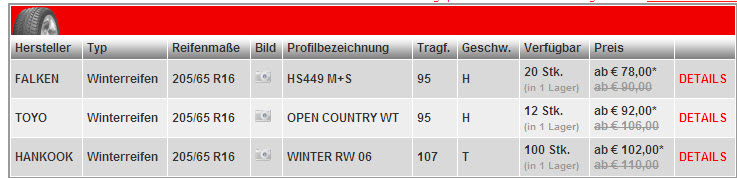

    Original von bpaspi
    205/65-16 hier:
    reifenoptimal.de
    Das ist genau das Problem: 3 Modelle statt Dutzende.
    Der Falken wird einem überall nachgeschmissen, ist offensichtlich uralt.
    Der Toyo hat grottige Testberichte.
    Der Hankook ist ein Reifen für Leicht-LKW (Traglast 107). Da vermute ich bescheidene Fahreigenschaften.
    Der Falken würde ich noch am ehesten nehmen, ich bin aber skeptisch. Hat jemand zufälligerweise Erfahung mit einem dieser Reifen?
