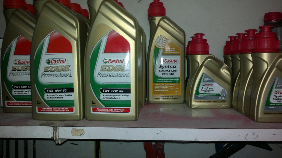

ja von anfang an.. das macht mir bauchschmerzen.. hab ja neue motor drin und wird erst meine erste ölwechsel.. wollte 10w60 aber weiss nicht ob es gut istJa dann mach es rein......ich habe keine probleme damit u kein ölverbrauch mit zirka 86000 hab ich jetzt.

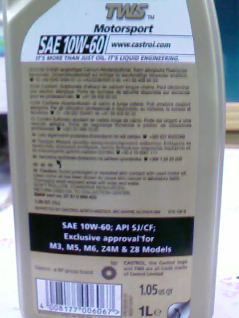

Castrol TWS 10W60

TWS heisst es.
Hab nur gesagt was mein auto schon immer drin hatte....gewechselt wurde es früher wohl nach scheckheft...ich mache es jede saison...also 7-9000km. 1 jahr bin ich RS gefahren weil ich das mit dem tws nicht gesehen hatte. -

Falsch Jimmy , das Castrol TWS wir serienmässig vorgeschrieben bei allen BMW M Strassen Fahrzeugen also kein Rennöl .
