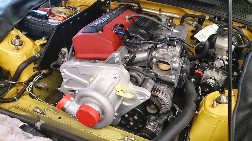

    es geht voran;)

    Reis FN2 - wenn der S so wird... :thumbup: die Fahrt vergesse ich nie :]

    Das nenne ich massiv!
    Ist dies bereits das finale Design?

    Der Rotrex C38 ist glaube ich der grösste von der Bauserie - im FN2 werkelt der C30-94. Warum hat sich Komotec Reiss für den grössten entschieden.
    Am Hubraum kann es ja kaum liegen, Ansprechverhalten auch kaum, je nach Pulley Übersetzung.
  • bpaspi
    24
    8.498
    • 17. Juni 2013 um 17:40
    • #77
    2 Liter Volumen bei 9.000 U/min sind schon 'ne Ansage was der Blower da liefern muß. Von daher ist die Größe wohl gerechtfertigt.
    Mit Pulleys zu arbeiten kann Probleme machen so dass bei hohen Drehzahlen der Kompressor in den Surge-Bereich kommt, bzw. andersrum erst bei hohen Drehzahlen Überdruck aufbaut. Dann hat man in einem großen Drehzahlbereich (also bspws. von LL bis 6.500) kaum Drucküberschuss.
