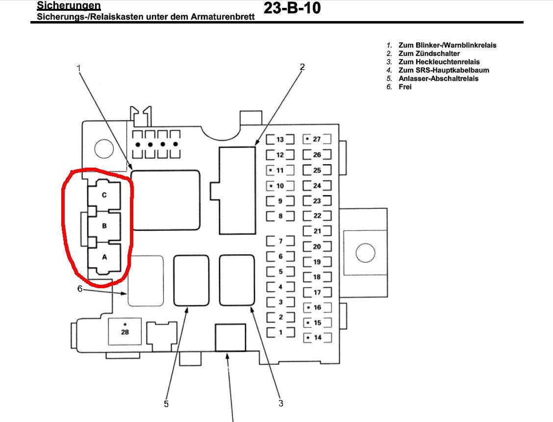

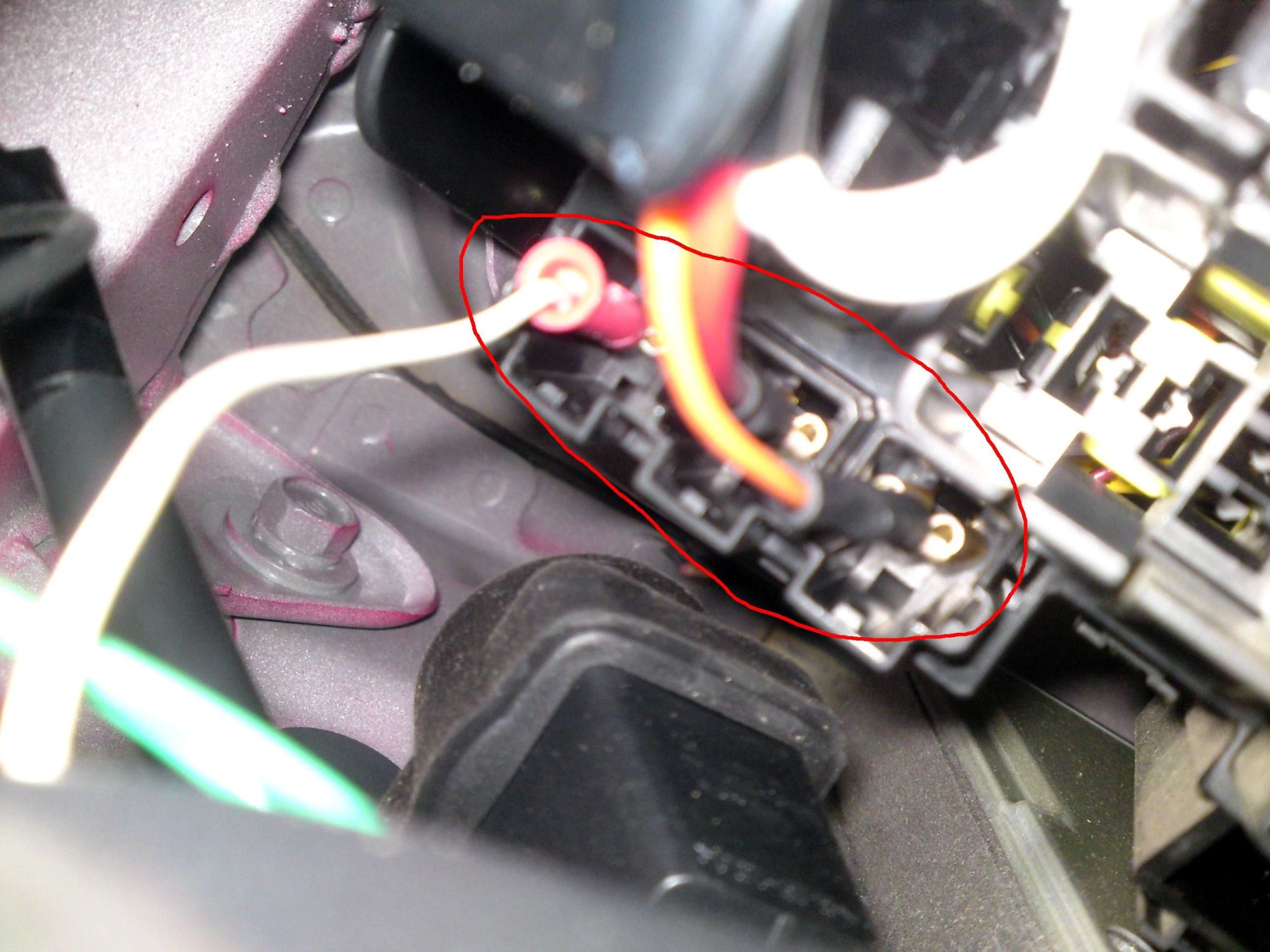

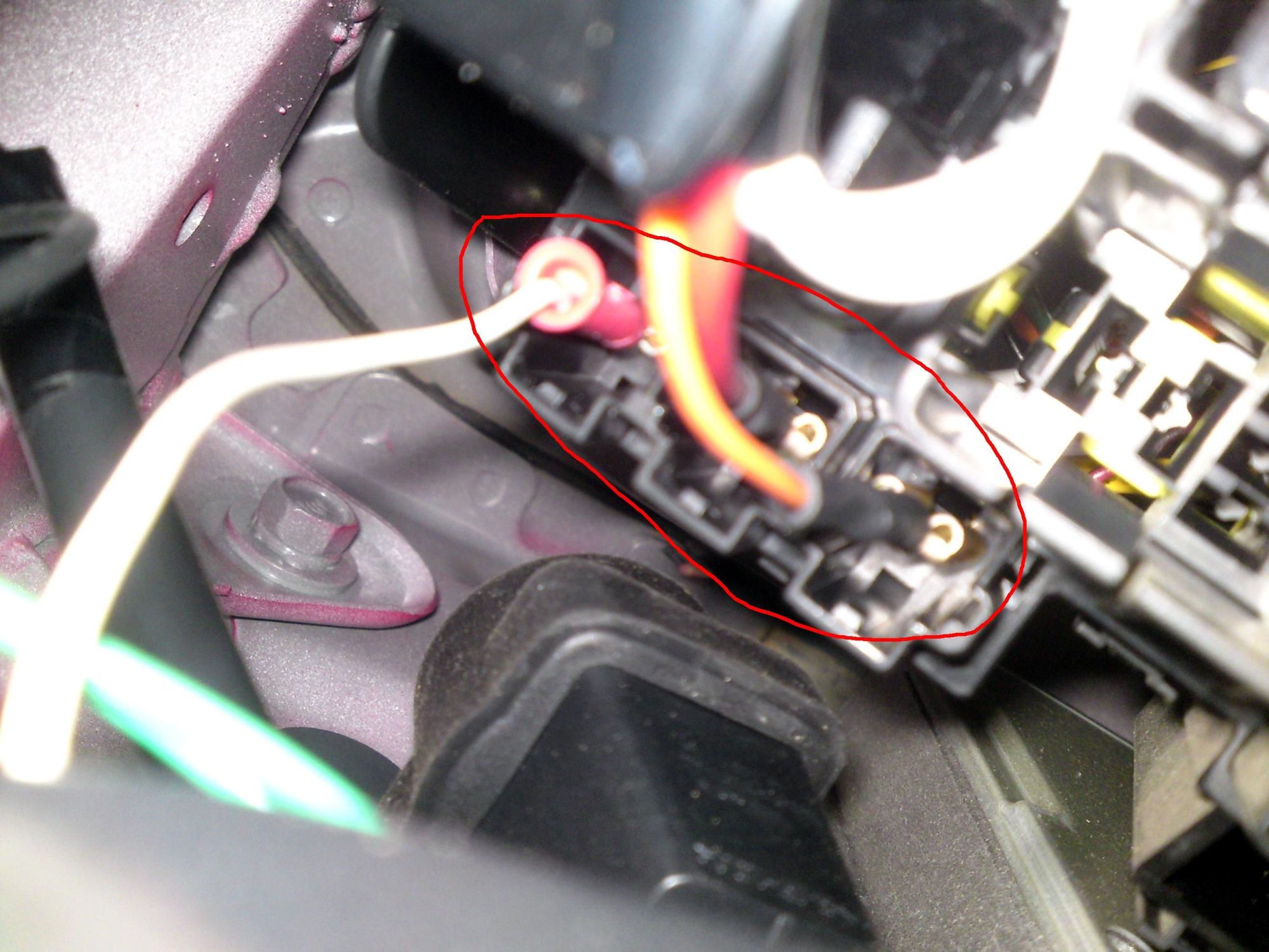

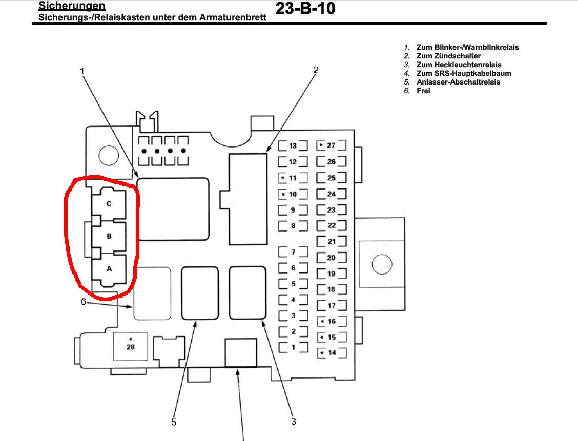

    kann mir vielleicht jemand sagen, was das für Anschlüsse im Sicherungskasten auf der Fahrerseite sind?
    Im WHB finde ich keine Info, wofür "A", "B" und "C" steht.
    Auf jeden Fall sind da bei mir Kabel angeschlossen, die nicht sehr original aussehen (ich habe immer noch das Prob, dass etwas meine Batt.
    innerhalb 4 Tage leerzieht, weshalb ich immer den Batteriejogger dranhaben muss, was auf Dauer nervt^^)

  • C, ganz oben: Plus bei Licht an
    B, Mitte: Dauerplus
    A, unten: Zündungsplus
    Bei mir ist dort das Blinkermodul angeschlossen welches der vorbesitzer installiert hat.
    Danke es wird nicht ganz so schwer sein jetzt den Kabel zu folgen bei dir; bin gespannt was es ist.
  • Das sind freie Stromanschlüsse für Zusatz-Geräte. Da kann man dann allesmögliche dran anschließen.

    Also egal, was da dran hängt, die Verwendung dieser Anschlüsse erscheint mir erstmal absolut zweckmäßig.
    Und wenn da ein Stromfresser dran hängt, der Dir die Batterie leer saugt, einfach abklemmen und gut is. Irgendeine OEM-Elektronik des Autos hängt von diesen Anschlüssen jedenfalls nicht ab.

    jedoch hängt nur ein kabel am sicherungskasten für zündungsplus.
    wahrscheinlich hängen die restlichen installationen an einem anderen kabel
    mit zündungs+

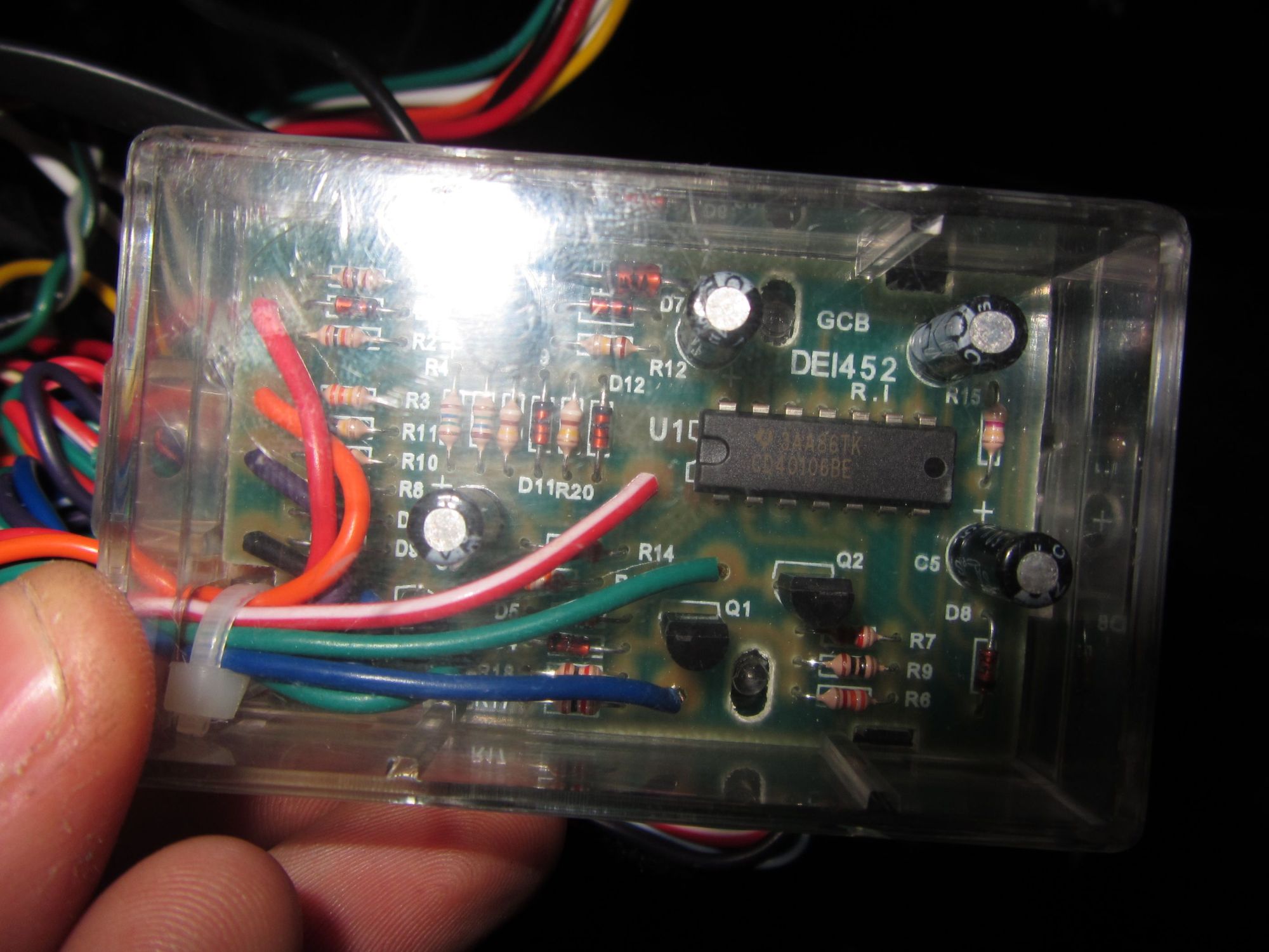

  • weiß einer von euch, ob folgendes Relais oem ist oder ein teil meiner alarmanlage:
    Bosch 0332207310
    http://www.teilweise-motorrad.de/gebrauchtteile…det~wkid~1.html
    könnte das das kraftstoffpumpenrelais sein?
    das ist nämlich irgendwie mit in den ganzen alarmanlagen-kabelbaum
    verwickelt und verkabelt.
    ich bin grad dabei, alles schritt für schritt auseinanderzunehmen und unnötiges rauszuschmeißen.
    hoffentlich läuft die mühle nachher noch
    edit:
    also langsam bekomme ich angst. alles ist mit allem irgendwie verkabelt
    und ich blicke gerade nicht mehr durch.
    wieso müssen da auch so viele zubehörsachen drin sein :(
    was könnte das sein?
  • Hai
    Das relais ist nicht oem .Die ich im meinem S2000 gesehen habe sehen anders aus und sind nicht von Bosch .Der Kasten da ist auch nicht oem den habe ich in meinem s im Bereich Sicherungskasten und Lenkrad noch nicht gesehen .
    Mach es dir doch ganz einfach .Ziehe das Kabel von dem dauerplus pin und schaue was passiert . Wenn die Batterie dann nicht mehr leer gezogen wird und die kiste läuft würde ich den Rest drin lassen .

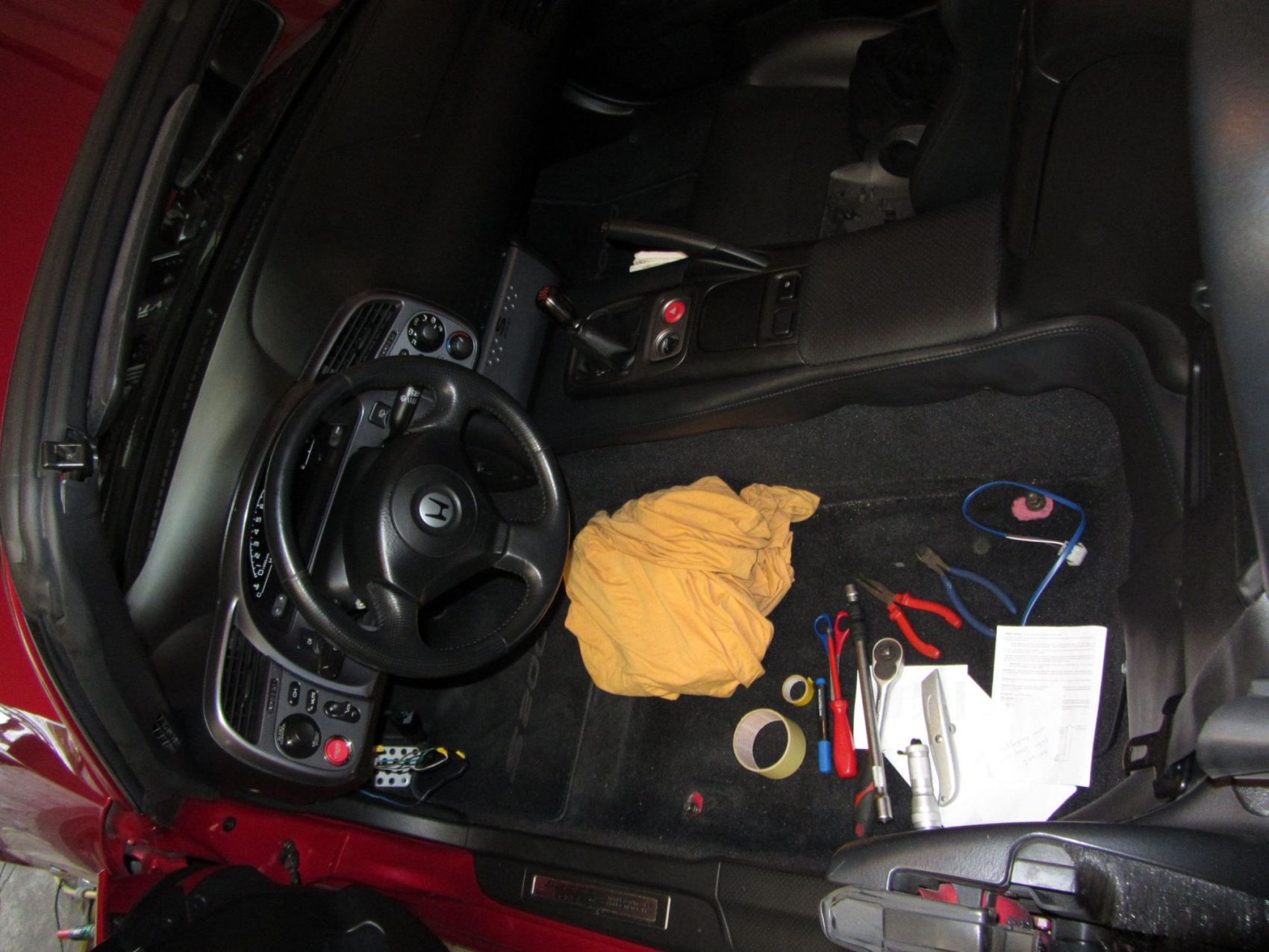

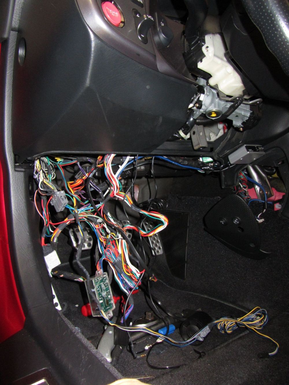

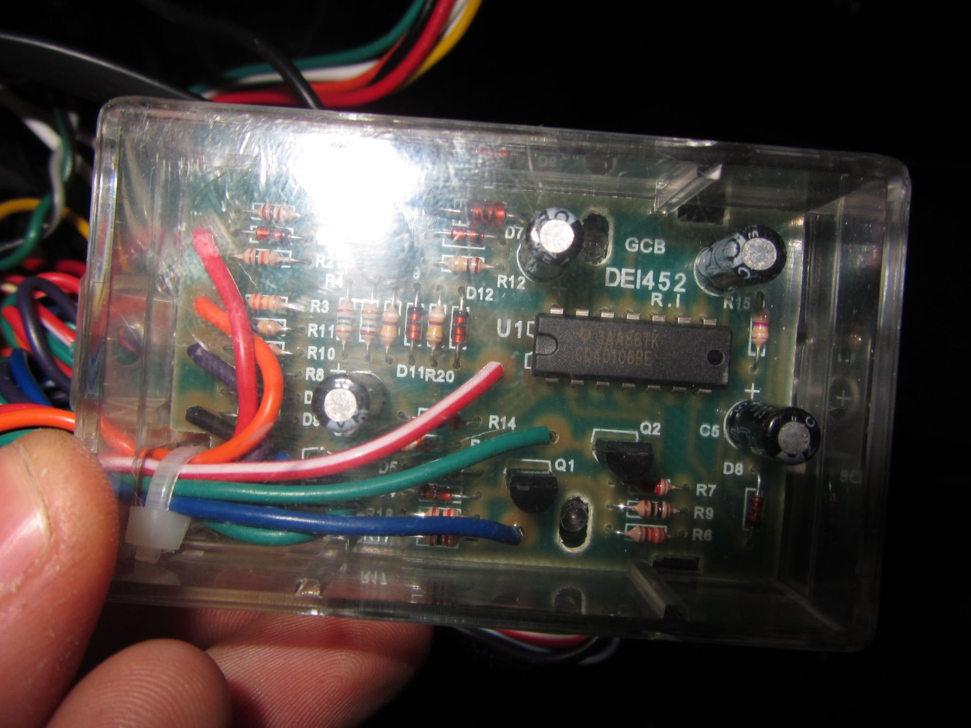

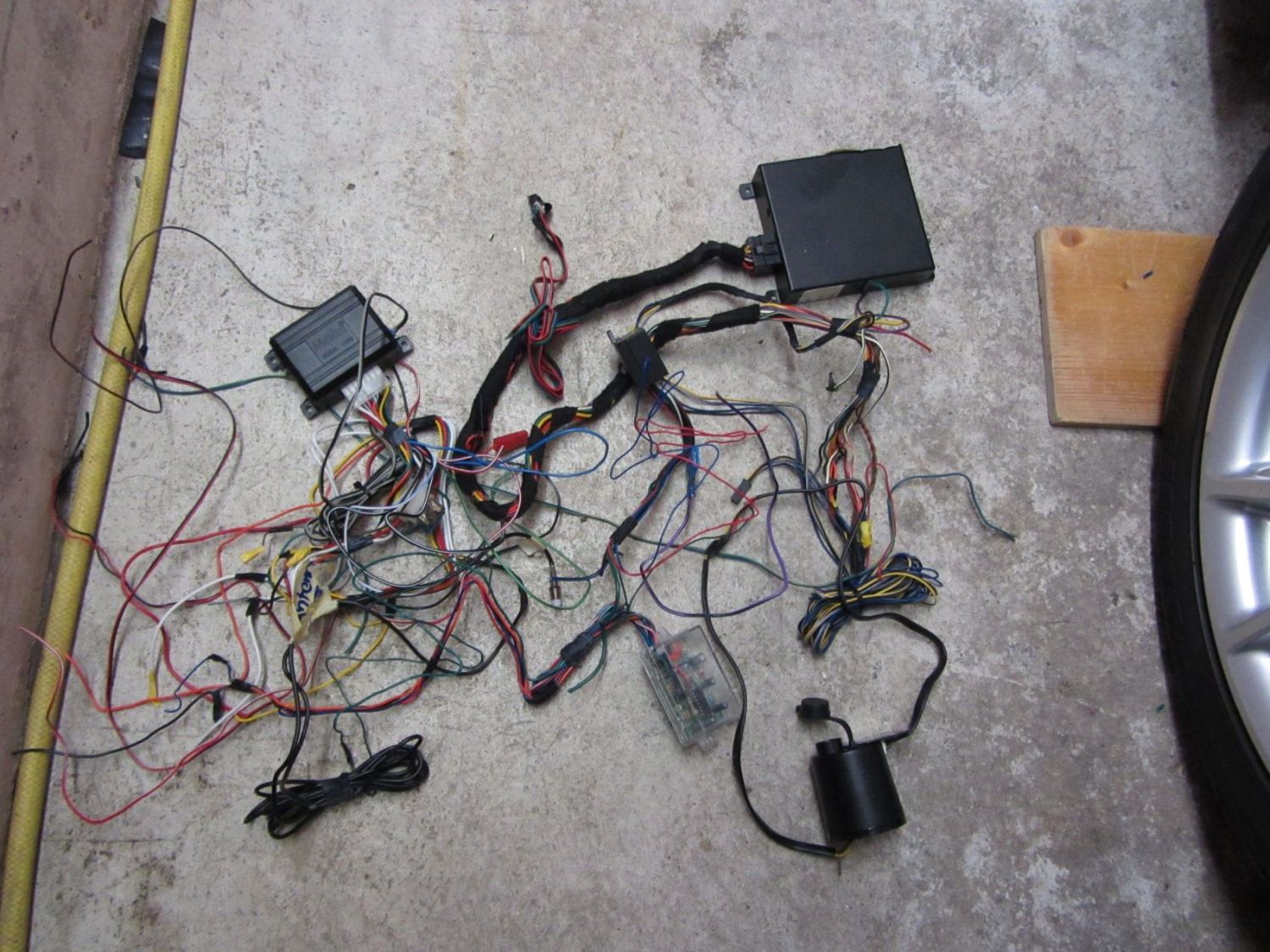

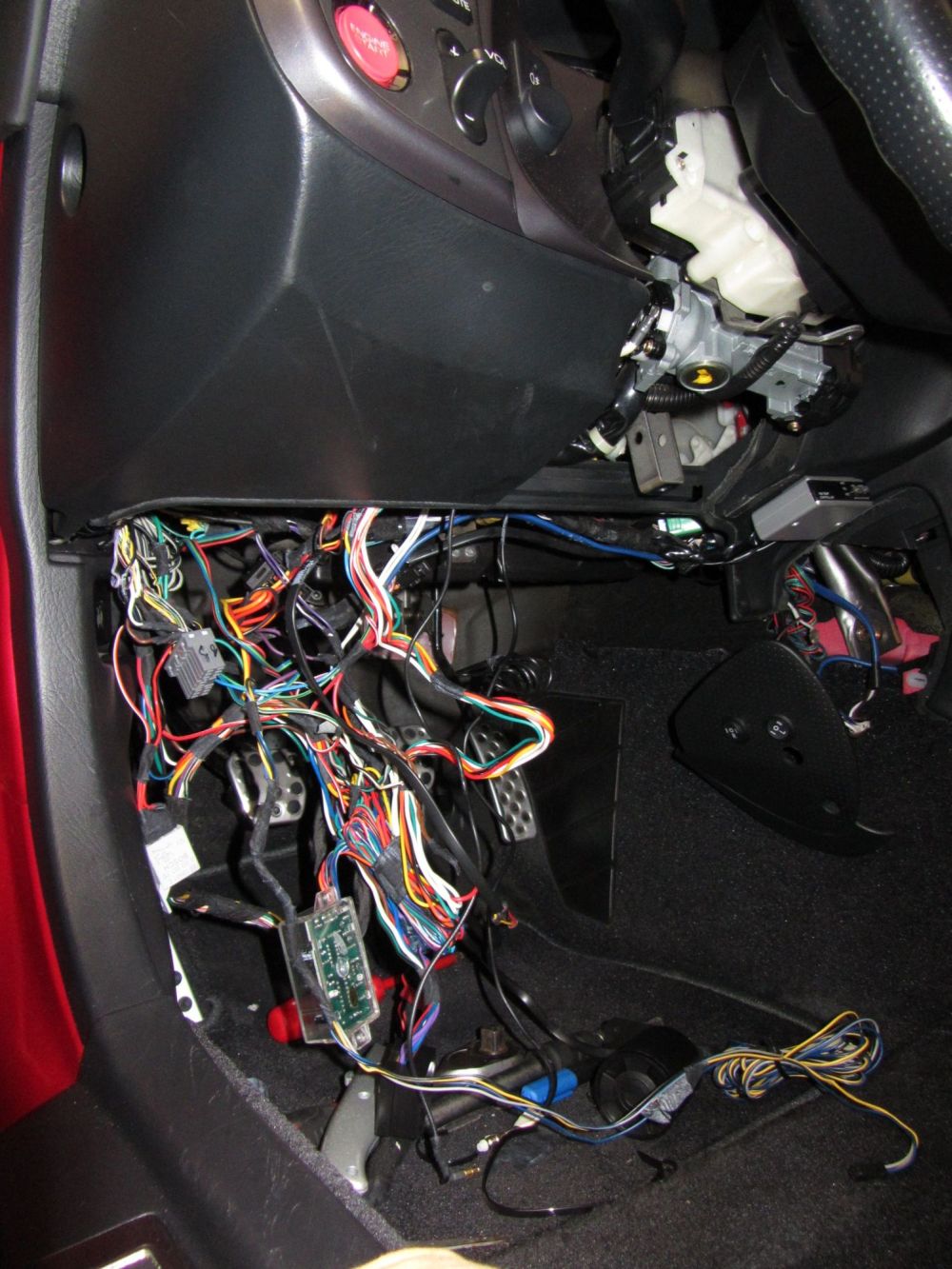

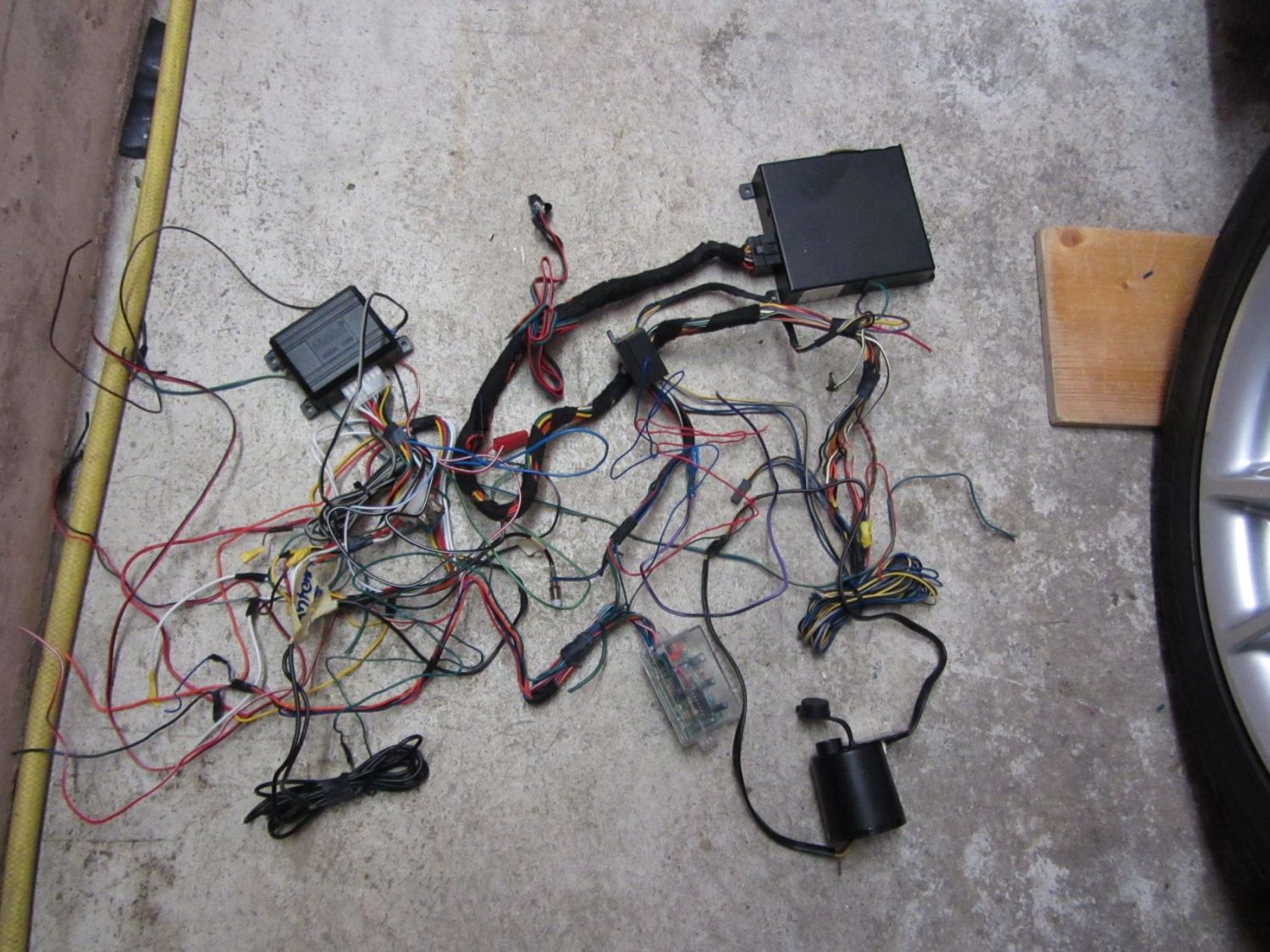

  • 7 (!!!!) Stunden später:
    - ich bin fix und alle
    - das war echt stress pur (das war ein kabelsalat von alarmanlage, ortungsanlage und noch iwas von/für die ZV und blinker geblinke und schieß mich tot -.-)
    - war zwischendurch kurz davor aufzugeben
    - habe alles riskiert und alles rausgerissen, was iwie zugänglich war (mit verkrüppelten posen ohne sitz usw.)
    - zwischendurch hats an 2 kabeln kurz gefunkt und meine ZV ging nicht mehr
    - letztendlich habe ich die mühle wieder zum laufen bekommen: Zv geht, motor läuft (ich denke, wäre das spritpumpen-relais überbrückt, würde er keine sekunde laufen)
    morgen alles sauber isolieren, bisher verzwirbelte kabel gescheit verbinden, sitz einbauen und einfach nur hoffen, dass der mist nicht umsonst war und keine probs auftreten :!:
    ps: ich habe elektrik schon immer gehasst und hasse sie immernoch.
  • Wow das ist ja mal ein Kabelbaum... Ich dachte an meinem S war schon soviel kabelage durcheinander als ich aber deinen Aktion jetzt gesehen habe weiss ich dass es auch noch grasser geht :D
    Bin auch dafür alles rauszureissen was man nicht braucht. Sachen die verbaut sind und nicht angeschlossen sind haben im Auto einfach nix zu suchen. ;)
  • die sachen waren ja angeschlossen, sonst wäre es ja kein problem gewesen.
    so war es ne heidenarbeit.
    drückt mir die daumen, dass bei der nächsten ausfahrt keine probleme auftreten
    MY 2003 Monza Red
    Foren-Thread zu meinem S2000

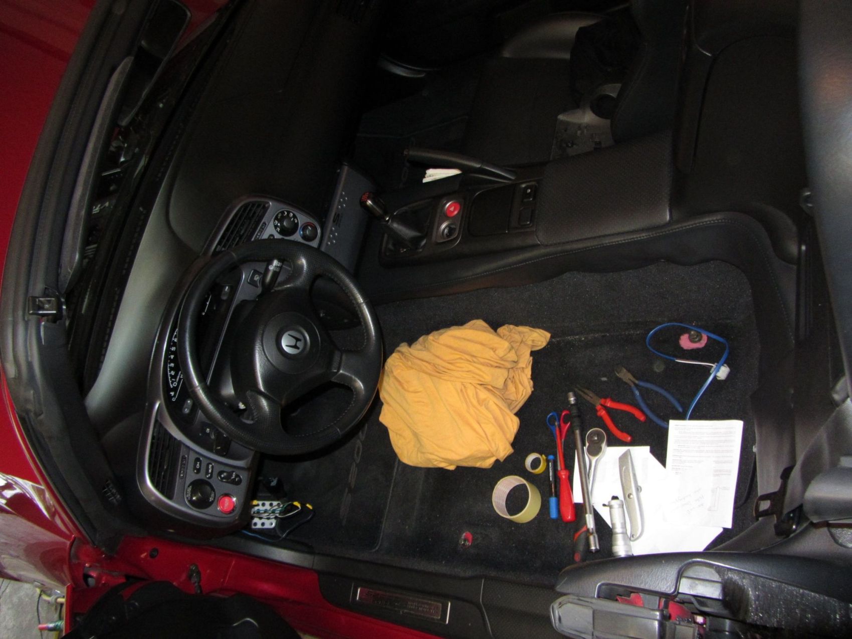

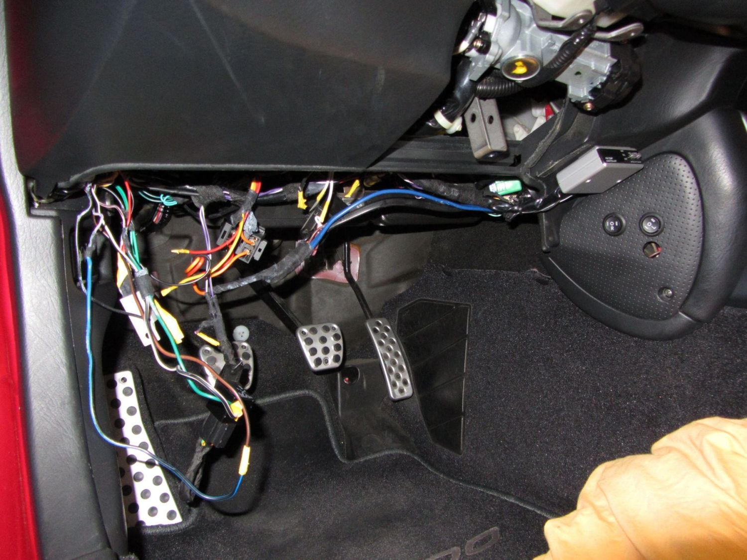

  • habe mir gestern abend noch eine crimpzage (standardzange von würth, nix besonderes) von einem freund besorgt und habe es mit stoßverbindungen verbunden und einen schrumpfschlauch drüber. muss halten.
    war bis eben wieder am S.
    bin fast fertig, nur musste ich eine pause machen, weil es mir kotzübel geworden ist.
    beine senkrecht am überrollbügel hoch, kopf dauernd unter dem kabelgeraffel,
    die schöne querstrebe penetrant im rücken (das schmerzt nach ner weile)
    und die ganze zeit blind mit den händen um einen rumtasten, um das richtige werkzeug oder isolierband etc zu finden...IST ANSTRENGEND :twisted:
    und wenn mein stromprob damit nicht gelöst ist, werd ich damit weiterleben.
    hat bis jetzt auch gefunzt
