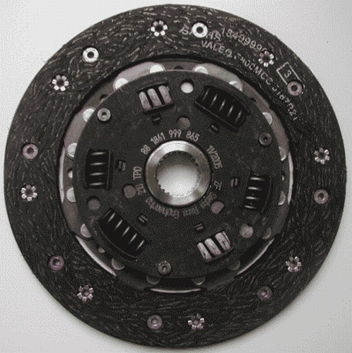

  • Wenn du das nur beim vom Gas gehen hast sollte es das Kupplungsrasseln sein. Hatten damals die frühen modelle und eig alle Aftermarket (auch exedy) kupplungen. :nod:
    Wenn die kardanwelle vibriert, vibrierts die ganze zeit und du denkst dir die kiste fliegt gleich auseinander. :D Am schlimmsten is das beim hochbeschleunigen!
    Also möglichkeiten beim Kupplungsrasseln sind:
    1. Dran gewöhnen
    2. Original kupplungscheibe einbauen. (Die rasseln manchmal aber auch)
  • wie entsteht dieses rasseln, wenn die kupplung doch greift?
    was kommt denn da in schwingung/bewegung?

  • ich habe gestern die ACT-Kupplung gegen eine neue OEM getauscht, das rasseln und schnarren im Schiebebetrieb ist jetzt total weg.
    Das war vorher sehr laut und mit der Zeit nervig
    Das Auto ist jetzt so leise dass es fast verdächtig ist :roll:
    Das kleine Schwungscheiben-Kugellager war auch kaputt - wohl beim letzten Wechsel passiert
    Ach ja, ich hab auch das Fidanza Schwungrad
    Mein Tipp: Wenn man keinen aufgeladenen S hat, ist die OEM Kupplung die beste

    Die Originale ist doch auch von Exedy :? Ich bin mir ziemlich sicher ich eine originale Kupplung eingebaut habe. Sah identisch aus.

    Kleine Korrektur: die Sachs ist besser. Bei OEM weiss man nie ob man noch alte Lagerware mit losen Federn bekommt.
    Vibrationen: entgegen der Meinungen hier würde ich die Ursache der Vibrationen schnellstmöglich beseitigen. Wenn das so heftig ist sollte man sich lieber nicht daran gewöhnen.
