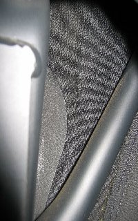

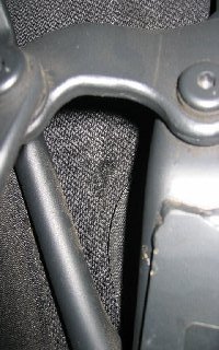

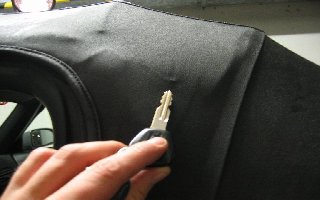

ja ganz toll..... da kauft man sich für 70T Dm n Auto mit Stoffdach und das Ding hat nach vier Jahren dann risse... der reihe nach... also ich habe am samstag mein auto gewaschen (wie immer von hand, mein auto hat noch nieeee eine waschstrasse von innen gesehen)und was muss ich da sehen???? auf der linken seite ein ca 3 mm langer riss. von innen kann man ganz eindeutig sehen, dass das gestänge am stoff 'gerieben' ist und dadurch von innen nach aussen ein riss entstanden ist. auf der rechten seite zeichnet sich ähnliches ab, aber ist noch nicht 'durch'.
zu allem übel habe ich auch seit 1 Woche einen ca 5 mm langen riss in der plastikheckscheibe.
Also mein Auto steht idr nie draussen sondern in der garage. bei minus temps habe ich nieee mein dach aufgemacht. alles immer schön gepflegt und nun das... ich könnte würgen.... hat jemand ähnliche erfahrungen? was kostet denn so ein dach?? ich hoffe aber, dass honda D das auf kulanz machen wird.. jemand erfahrungen damit?????
risse im verdeck

Der Fehler ist bei HONDA bekannt. Er wurde bei mir anstandslos behoben und die Ursache gleich mit.
Kullanz sollte daher möglich sein!
Irgendwo gibt es hier im Forum einen Tread dazu, durch den ich überhaupt erst mal darauf aufmerksam wurde das ich das gleiche Problem hatte.
Oliver -

also ich habe mal fotos gemacht. also DAS ist mit sicherheit nicht nur bei mir so. kann sein, dass es bei euch vielleicht noch nicht 'durch gescheuert' ist, aber das kommt mit sicherheit noch. fotos habe ich , die sind aber mit 1,4Meg ein wenig zu gross fuer hier im forum, denke ich mal. muss die erst noch verkleinern....
