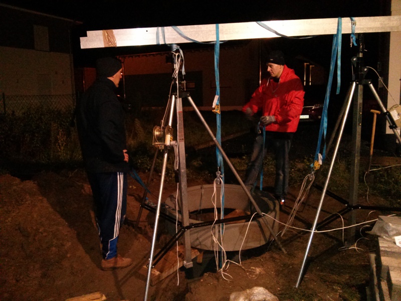

Zuerst haben wir vier Betonringe versenkt. Aus zwei Gründen: zum einen macht es die Bohrung einfacher, da das Gestell nicht so hoch gebaut werden muss. Außerdem soll der Druckbehälter und der Verteiler zu den drei Grundstücken unterirdisch installiert werden. Wettergeschützt und platzsparend. Also großes Loch ausgehoben und mittels zweier Stative und Flaschenzügen die Ringe eingesetzt.

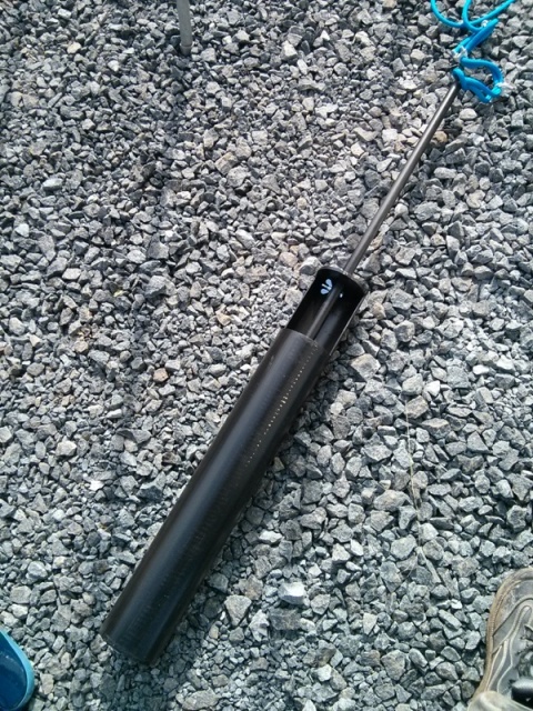

Unter Kiespumpe stellt man sich als Laie irgendeine elektrobetriebene Pumpe vor, die außer Wasser auch noch gröberes Material zu Tage fördert. Zumindest dachten das meine Nachbarn und ich. HAHAHA. Nix Elektro. Nix Hightech. Fucking Mittelaltertechnik war angesagt.

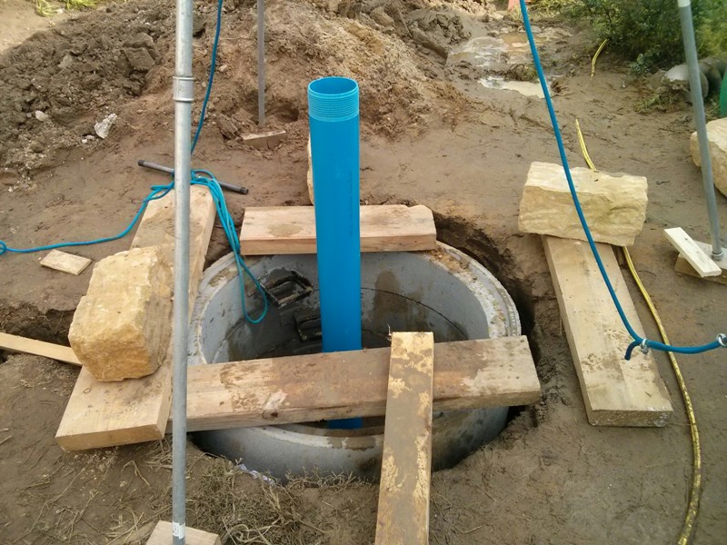

Über unsere Betonringe wurde ein großes Dreibein gestellt. Darunter das in den Boden zu versenkende Brunnenrohr, welches für teuer Geld im Fachhandel erworben wurde (KG ist zu dünnwandig und hat kein Gewine - Bruchgefahr!). Die ersten vier Meter sind mit 0,3 mm starken Schlitzen versehen, durch die später das Wasser strömen wird. Nun besteht die eigentliche Arbeit darin, die Kiespumpe in das Brunnenrohr zu werfen, dann ruckartig wie blöd am Seil - welches über eine Rolle am Dreibein läuft - zu ziehen und somit das Erdmaterial in das Innere der Pumpe zu saugen. Das Brunnenrohr wird dazu mit Pflastersteinen beschwert und senkt sich somit bei jedem Hub ein paar mm ab. Im Klartext: Die Pumpe saugt dem Rohr den Boden weg und es rutscht somit Stück für Stück ins "Leere". Das macht man dann so lange bis die entsprechende Tiefe erreicht ist. Gerüstet waren wir für 20 meter.
Problem bei der ganzen Sache ist, dass man ja nicht weiß wie es da unten aussieht.
So ist die Quote der "Leerfahrten" nicht unerheblich. Viele viele viele Male zogen wir die Pumpe hoch und es war nicht mal eine Handvoll Sand/Kies drin. Manchmal war die Pumpe unten, aber der Kolben senkte sich nicht ab. Weil z.B. Steinchen zwischen Kolbenstange und Gehäuse saß. Also wieder hoch, durchspülen und auf ein neues. Verdammt kräftezehrendes und demotivierendes Prozedere, aber anders gings nicht. Anders ist das 120er Rohr nicht in den Bohren zu kriegen.
