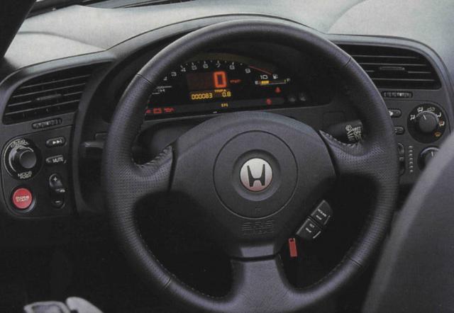

    Kurz vor dem Begrenzer blinkt der rote Bereich als Art schaltblitz!
    Diesen will er deaktivieren!
    So verstehe ich das....
    Original von Honda_Lover
    Wenn der S die 9000 laut DZM erreicht fängt der rote bereich ja an zu blinken.
    Ist es möglich das irgendwie zu deaktivieren, so dass er ganz "normal" die drehzahlerhöhung weiter anzeigt ohne zu blinken?

    Die blinkenden Segmente sind IMHO nicht einzeln elektrisch ansteuerbar, weswegen die Antwort auf Deine Frage heißen dürfte: NEIN.

  • Aus einem anderem Forum hab' ich die Info gezogen, dass der Drehzahlmesser mit einem 12V Rechtecksignal arbeitet:
    810rpm @ 27hz
    8900rpm @ 296.65hz
    Weiss jemand von den Elektronik Spezis wie man dieses Rechtecksignal beeinflussen kann? Ich möchte den Drehzahlbereich gern zusammenschrumpfen damit ich bis zu 10500rpm anzeigen lassen kann.
    Google mal nach Frequenzteiler, Frequenzwandler, gern auch in Verbindung mit Rechtecksignal.
    Dann landet man z.B. hier:
    http://www.zmm-electronic.de/products/de/Mo…choadapter.html
    Da gibts mehrere Module, die sowas in der Art machen. Vllt. ist ja genau das passende dabei, dann wirds relativ Plug'n'play.

    Sieht ganz gut aus - nur wie stellt man mit 3 Schaltern einen Quotienten von 0,9 ein?
    Der Abgleich erfolgt in Stufen zu 1% durch drei zehnpolige Stufenschalter nach einer einfachen Berechnungsmethode.
    Da sind 30 Stellungen dran ;) Und wenn das drei Schalter je 10 Stufen sind, dann gibts ja unmengen mehr Kombinationen. Wird da schon dokumentiert sein. Wenn die sagen, man kann in 1%-Schritten einstellen, dann ist das doch recht fein.
