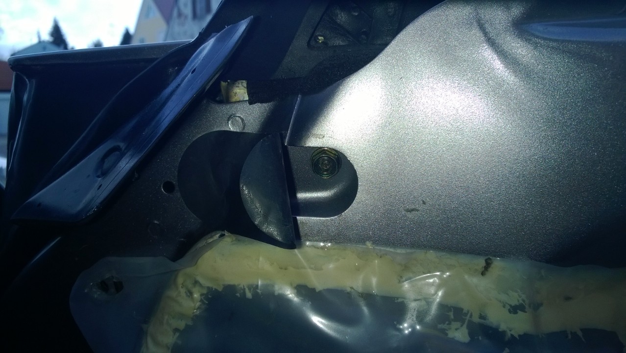

    so. verkleidung ist ab. und ich sehe 2 schrauben. hinter dem schwarzen klebeband. wo ist die dritte? die 2 sind auf jeden fall fest :(

    na dann...! spiegel ab und gleich was richtiges drauf >>> KLICKIE <<<

    was sagt denn die rennleitung zu den teilen? und wo ist die dritte schraube?
