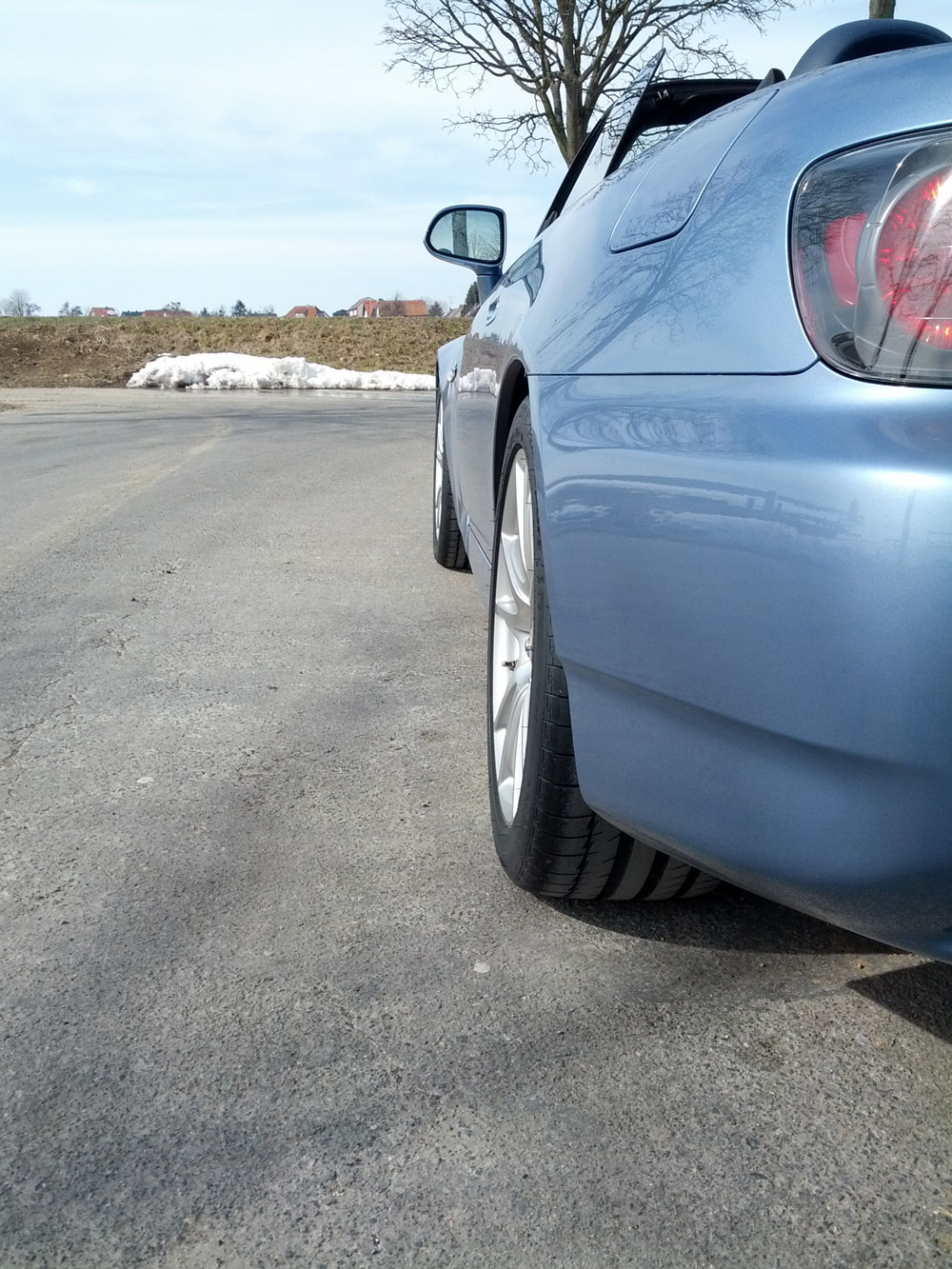

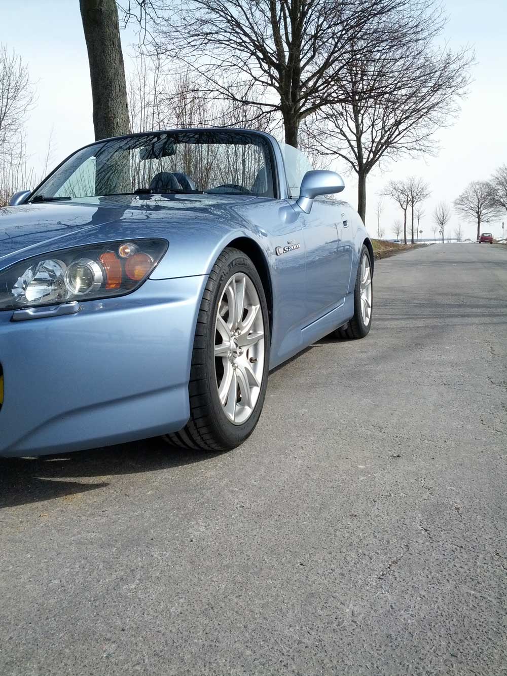

    @ Los Eblos, hast du nicht mal ein Pic gepostet mit den Michelin in 225/255 auf Deinem Wagen? Finde das nicht mehr :(

    Den N3 gibts nur in 225/255. Muss man eintragen lassen. Ein Dokument dazu gibts hier im Forum und personalisiert auch jederzeit kurzfristig beim Michelin Support über die Webseite.
