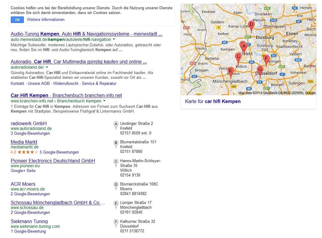

  • also ich denke so eine "lösung" wirst du so und hier nicht bekommen...
    wenn es schnell schnell gehen soll, sowieso nicht ;)
    und wenn du es nicht selbst verbaust (was ich absolut verstehen kann, würd ich auch nicht) dann würde ich empfehlen, du kaufst das zeug bei nem händler der es dann auch gleich verbaut...
    z.b. media markt usw ... bei media markt kommste mit deinem budget sogar ganz gut hin...!
    aber hier die wirklich vielen und guten meinungen auf dich wirken zu lassen, dann blind was zu bestellen... das klingt nicht so optimal.
    bei media markt und anderen händlern kannst du das zeug dann auch probehören(!!)
    EDIT: hab dir mal ein bild angefügt, also in deiner gegen gibt es schon den ein oder anderen hifi-dealer ;) media markt hat sogar 4/5 sterne... -und das sag ich jetzt nicht als ehemaliger roter hehe
