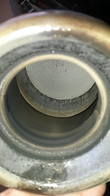

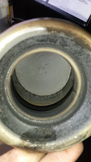

    Der Kat ist es nicht! Er war zwar wohl lose und ist nach hinten gerutscht doch habe nun den Kat leer gemacht und das Geräusch ist völlig unverändert.

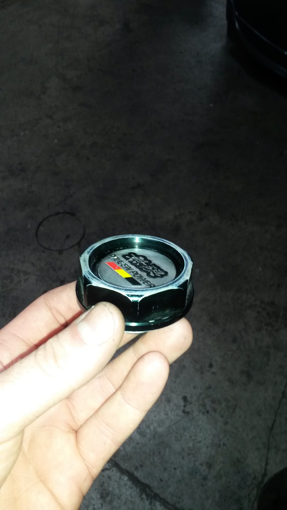

    Wollte dann noch diese große schraube daneben öffnen aber die ist sowas von zu das ich 2 imbus geschrottet habe und danach die schraube nun anfängt rund zu werden (nein nicht abgerutsch sondern 1zoll werkzeug mit 60mm verlängerung) also rohe gewalt :roll:
    Habe nun mal die abdeckung vom ausrückhebel weg gelassen um zu schauen ob sich das geräusch ändert sobald es wieder da ist. Sollte es so sein muss ich wohl mal mit dem brenner erwärmen um die schei.. schraube auf zu bekommen. Klingt doof aber ich hoffe das dieses geräusch bald wieder kommt. :lol:
