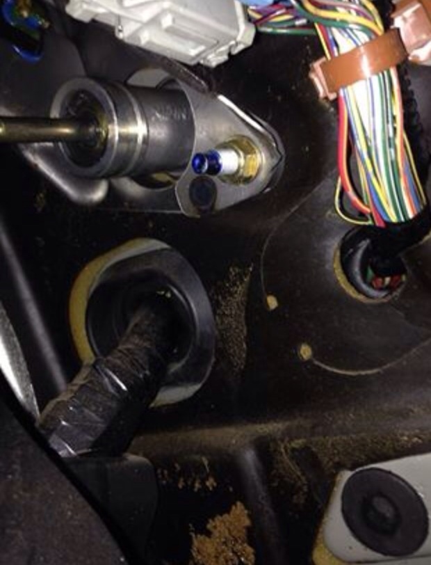

  • Man beachte aber seine Aussage am kupplungzylinder im Innenraum schwitzt eine schwarze Flüssigkeit heraus. 1. Da Flüssigkeit egal wie viel nix gut :D und 2. Wenn's Bremsflüssigkeit ist und die ist schwarz, was ja nicht sein sollte, dann nochmal ordentlich entlüften und auch die bremse entlüften. Mit Cola kuppelt es sich schlecht und bremsen ist damit auch mist :lol:. Kannst du etwas davon auf die Finger bekommen? Ist es LEICHT schmierig ähnlich wie sonnenblumenöl? Wird der Finger warm? Dann muss der Zylinder baldigst ersetzt werden. Bitte aber danach gründlich hände waschen.

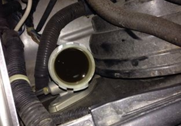

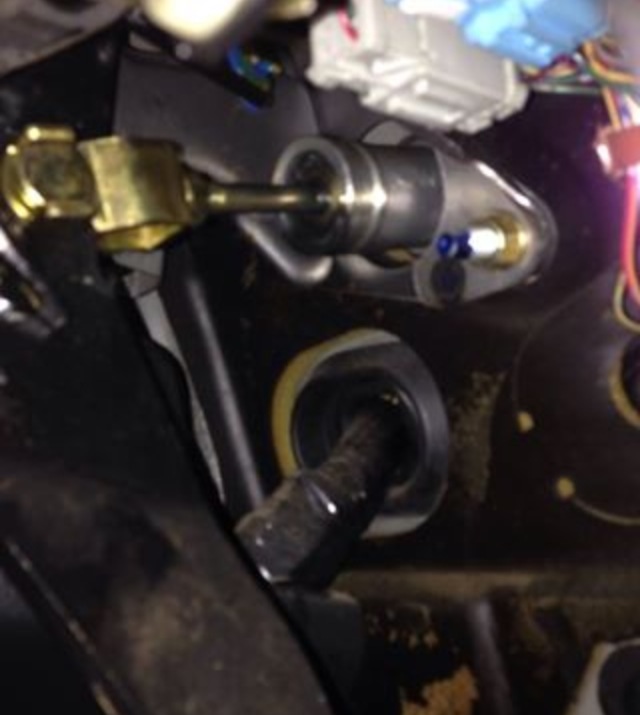

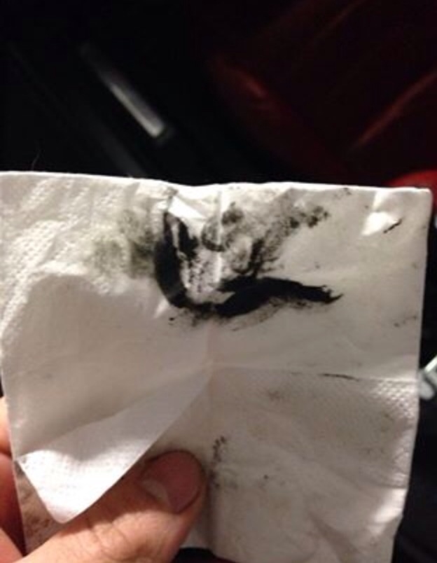

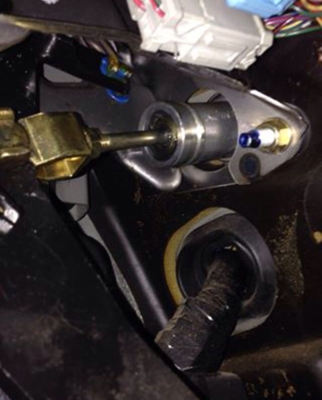

  • So hier die bilder
    Kupplungsgeberzylinder scheint nicht undicht zu sein, es war nur nen schwarzer schmierstoff auf ihm, habe ihn entfernt, mal sehen ob es wieder kommt.
    Beim betätigen des kupplungspedals quitscht es, hocher ton, aber nur wenn das auto kakt ist!! Im warmen zustand ist nichts zu hören.
    Ungefähr so:
    http://m.youtube.com/watch?v=CS0wTWqt-nQ
    Kupplungsflüßigkeit hat nen schwarzen stich von schwarzer farbe, also ist die zu wechseln

  • Ich vermute die werkstatt hat einfach die alte flüßigkeit wieder reingekippt und nicht ordentlich entlüftet
    Getriebe muss nicht raus, warum auch?
    Neue flüßigkeit, penibel entlüften, wenn nötig neuen geberzylinder
