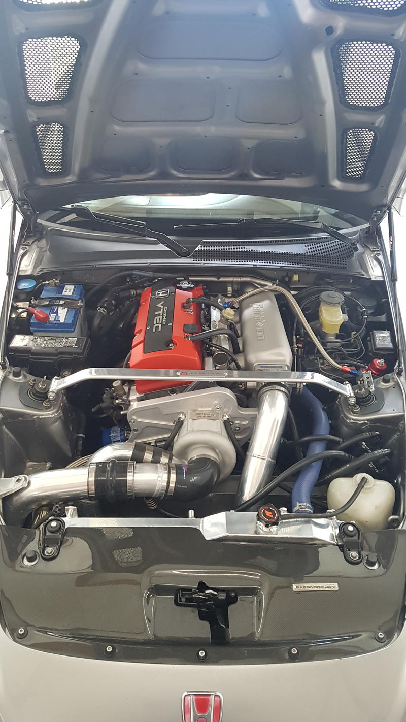

    Ist ein Rotrex C38-91 Lader. Aber hab kein fertiges Kit gekauft.
    Ist selbst zusammen gestellt.
    Wie oben schon erwähnt ist der Motor verstärkt.
    Verdichtung ist 10:1.
    Ladedruck momentan 0,9 bar.

  • Rotrex C38-91 8o das ist ja ein Monster - Ansprechverhalten?
    Welche Pleuel und Kolben sind verbaut? Block gebohrt und gehont?
    Ist der Intake Adapter bzw. die Grundplatte für den Laderantrieb separat erhältlich? Fragen über Fragen :roll:
    Oder soll es ein Geheimnis bleiben, dann hör ich auf zu löchern :lol:
