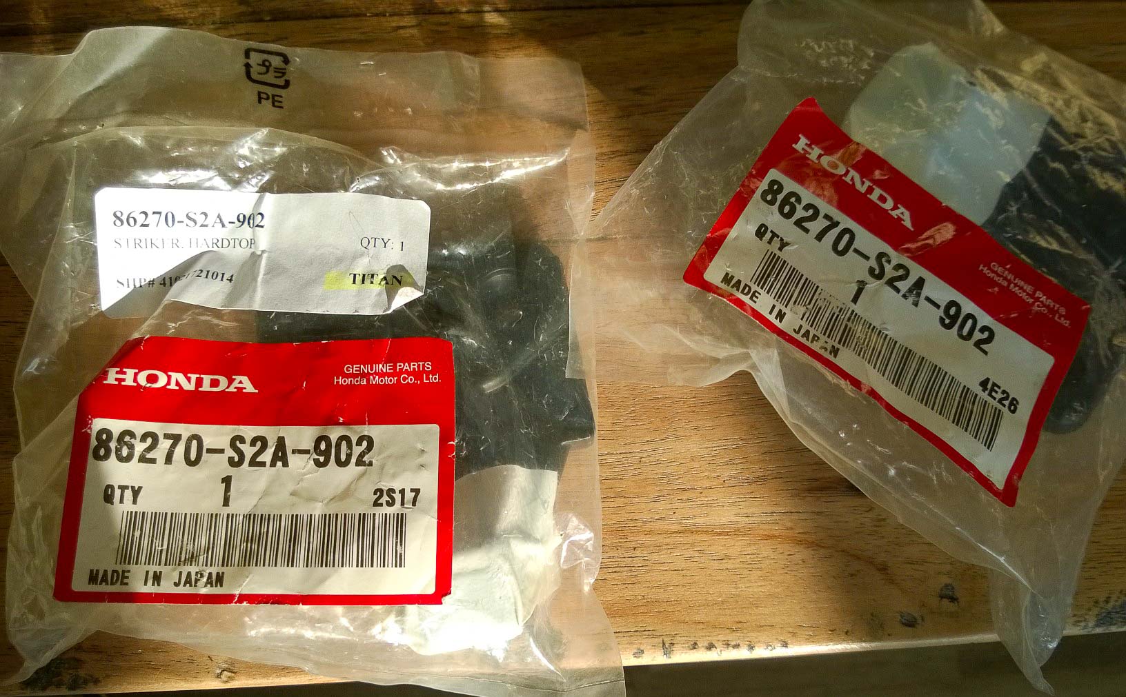

  • Ich habe heute auch meine Striker (Baujahr 2001) gegen Hardtop Striker getauscht.
    Pro Bestellnummer - und damit pro Päckchen - wird nur EIN Hardtop Striker geliefert.
    Neuer Hardtop Striker auf den Bildern 4,5 jeweils rechts zu sehen: deutlich dicker.

    Ich sehe was du meinst - dein ausgebauter Striker ist "eckig" im unteren Bereich. Das schaut den Hardtop Strikern ähnlich. Aber darauf würde ich jetzt nicht vordergründig schauen, sondern achte doch vielmehr auf die Dicke. Vergleich mal - so wie ich oben auf meinem Foto - die Dicke des ausgebauten Strikers mit deinen (neuen) Hardtop Strikern. Da sollte man einen Unterschied in der Dicke ausmachen können.
