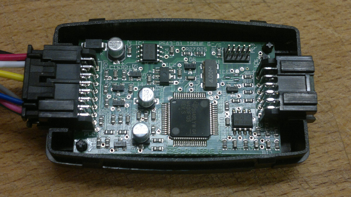

  • Habe das Problem leider noch nicht gehabt, aber meinen ACV Adapter vor der Montage aus Neugierde mal aufgemacht - es gab hier im Forum mal eine Diskussion, dass eine DIY Anpassung möglich sein müßte. Bei der Innensicht hat sich sowas wahrscheinlich erledigt
    ich könnte mir vorstellen, dass die Elektronik Deines Adapters einen Schuss bekommen hat - was natürlich echt doof wäre.
