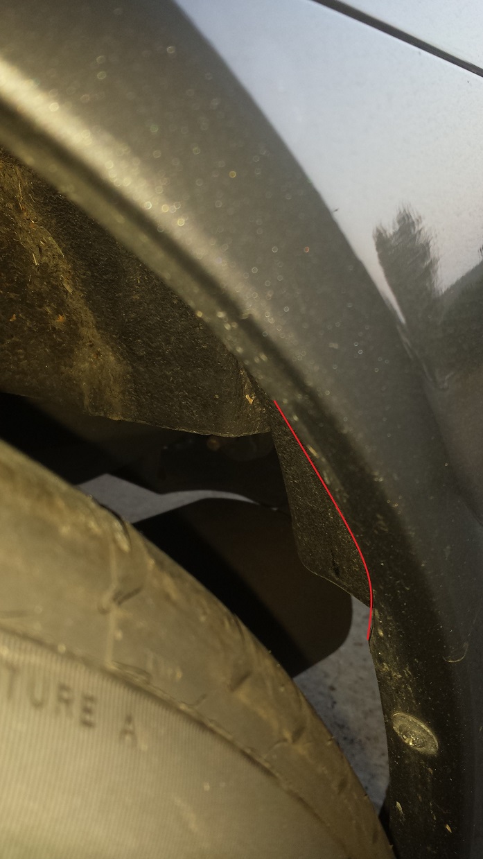

Radauf HA bördeln. Mein Karo-Kumpel hat beim Bördeln den Lack erhitzt und somit ohne Lackrisse die Radläufe ca 5mm rausgeholt. Lediglich der Teil, an dem man die Stoßstange an den Radlauf schraubt, bereitet leuchte Schwierigkeiten. Wenn man den Teil nicht sonderlich bearbeitet kommt der Reifen bei Bodenwellen in Kurven an diesen Punkt an.
Darüber hinaus sollte man die Innere Kante der Stoßstange leicht ausschneiden. (Siehe Bilder)
