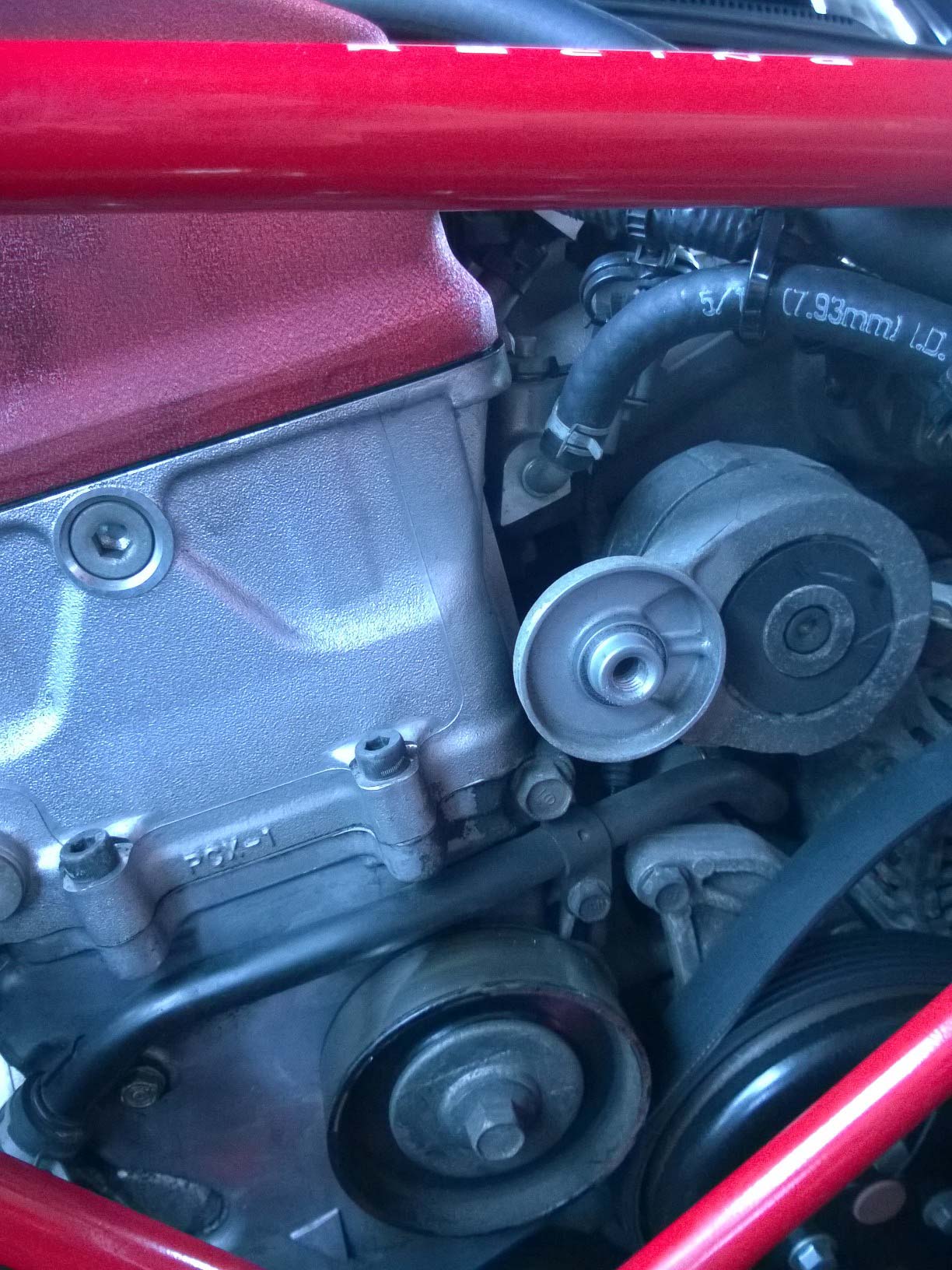

    da mir mein Keilriemenspanner wohl demnächst verreckt, zumindest rattert er wie blöde (siehe bild, rot eingekreist) wollte ich fragen ob ihr günstigere Alternativen als OEM kennt? Eventuell muss/kann auch nur das Lager getauscht werden...

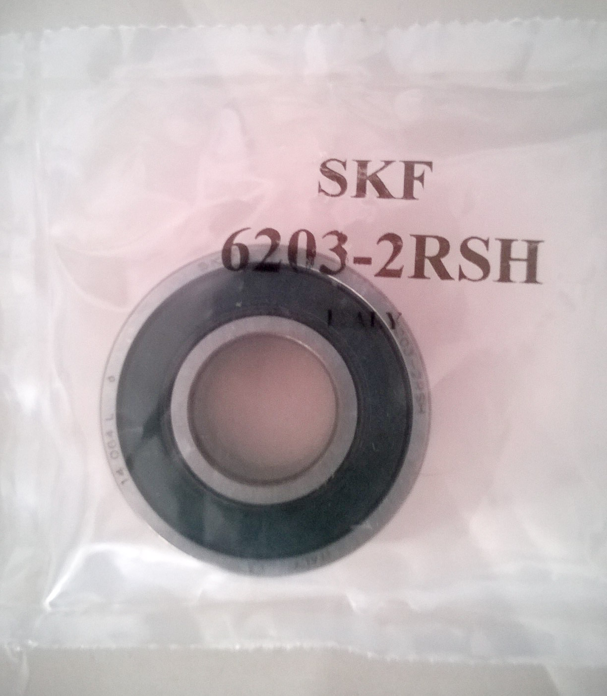

  • Hai
    ich habe mir ein neues Lager besorgt .
    Sammelthread: Geräusche
    .Achtung die Schraube mit der die Riemenscheibe auf dem Spanner befestigt wird ist Linksgewinde .

    Hi Alex,
    ist es demnach genau dieses Lager hier? KLICK
    Edit: Es geht mir letztlich auch um die passenden Maße.
    Danke dir :thumbup:

  • Hai
    Lager braucht man nur eins .
    Masse passen Seb

    Masse passen Seb
    Alex, besten Dank! Ich werde morgen gleich mal in der Mittagspause eine Adresse ansteuern und hoffentlich direkt ein passendes Lager mitnehmen können :)
    Das wäre dann ja mal einen Versuch wert für ca. 12 €.

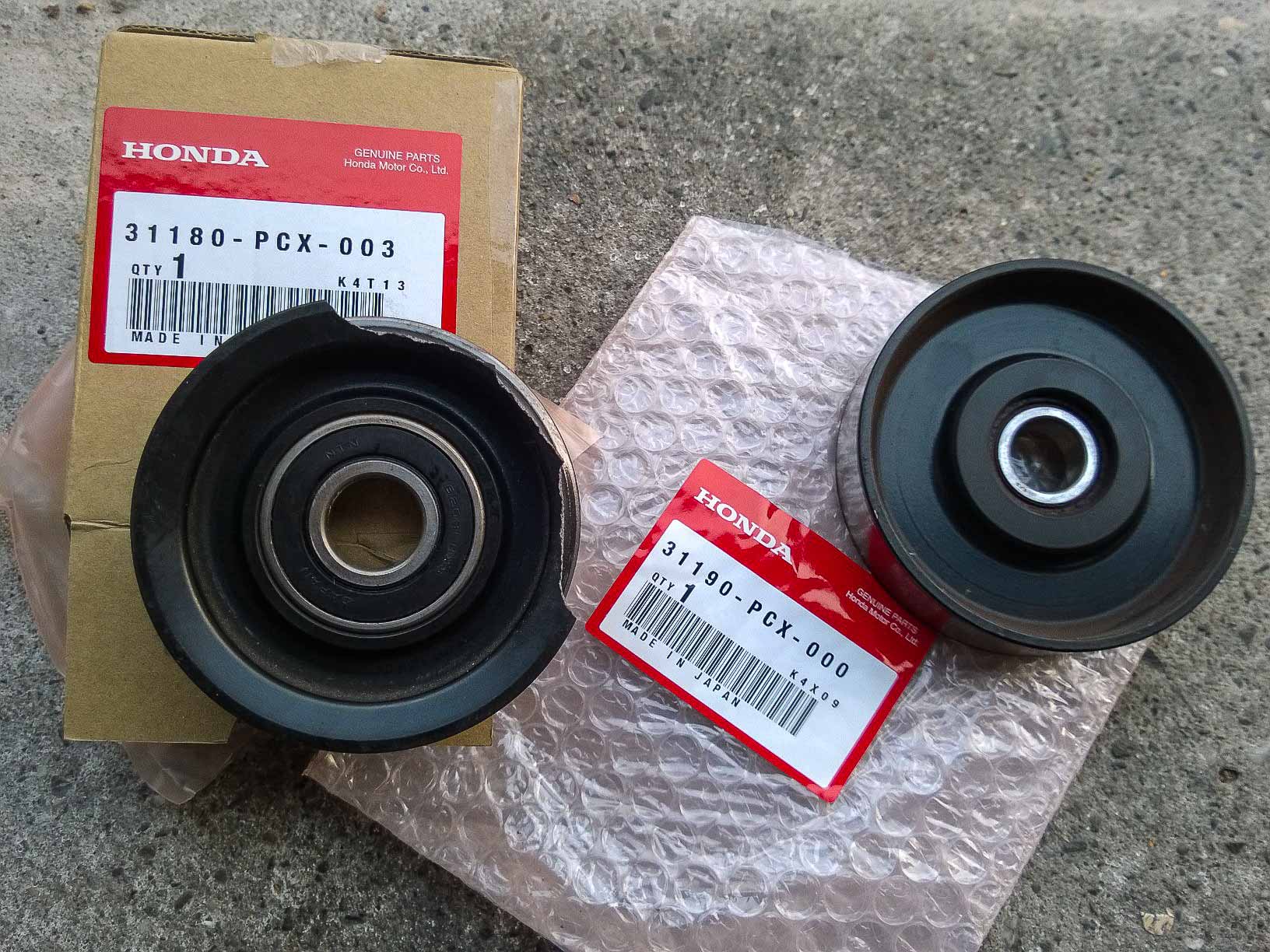

  • @ Alex G.:
    Ich habe letzten Freitag noch günstig das passende Lager kaufen können - keine 7€ :D (siehe Foto, Lager für die Umlenkrolle Spannerarm)
    Allerdings hatte ich kein Glück beim Ausbau... der Rand der Riemenscheibe ist an zwei Stellen weggeplatzt beim Rausdrücken des Lagers. :-|
    Passiert. Jetzt muss doch eine komplette Riemenscheibe (OEM Teilenummer: 31180-PCX-003) her. Bei der Gelegenheit wechsle ich auch noch die darunter liegende Umlenkrolle (31190-PCX-000). Zum WE sollten die Teile da sein.

  • @ Alex:
    Preise beim Honda Händler
    OEM Teilenummer:
    31180-PCX-003 --> 87€ netto
    31190-PCX-000 --> ca. 50€ netto (habe da gestern keine genaue Angabe per Telefon bekommen können)
